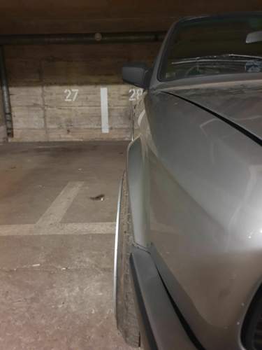

Meint ihr ich kann ihn so eintragen?? Kotflügel sind gebördelt, schleift noch am federbein, habe schon die 5mm distanz im auto muss nur noch einbauen, hier ein bild ohne die distanz.mehr geht nicht kante ist auch schon umgelegt
9j16 et15 auf 215 40 reifen
Hol dir einen Meterstab und einen 45 Grad Winkel. Peile die senkrechte Linie der Radnabe zum Kotflügel, da machst du eine Marke... Klebeband, Stift.
Und dann wieder 2 Linien durch die Radnabe, jeweils mit 45 Grad zur Senkrechten... und wieder 2 Klebepunkte am Kotflügel.
Die Lauffläche des Reifens muss vom Kotflügel abgedeckt sein... die Felge oder die Reifenflanke interessieren kaum.
Steht die Lauffläche innerhalb dieser +/- 45 Grad raus, gibt es keine Zulassung.
Also laut bild ist die laufflasche bedekt? Ok vielen dank hört sich aber kompliziert an,fur jemanden der sich nicht so gut auskennt 🙂
@Red1600i schrieb am 19. März 2021 um 12:13:48 Uhr:
Hol dir einen Meterstab und einen 45 Grad Winkel. Peile die senkrechte Linie der Radnabe zum Kotflügel, da machst du eine Marke... Klebeband, Stift.Und dann wieder 2 Linien durch die Radnabe, jeweils mit 45 Grad zur Senkrechten... und wieder 2 Klebepunkte am Kotflügel.
Das war mal so Red, ist aber schon lang nicht mehr der Fall. Zumindest dürfte das niemand eintragen.
Das Gesamte Rad muss abgedeckt sein, dazu zählen auch Felgenhorn und Felgenflanke. So wie auf dem Bild ist es nicht mehr eintragungsfähig.
Als ich den prüfer die bilder gezeigt habe war er am anfang auch deiner meinung, dan ging er an den rechner und staunte, das Gutachten besagt 5mm distanz und bordeln bis die laufflasche bedekt ist.daran muss er sich halten anscheind
@525martin24v schrieb am 19. März 2021 um 12:53:53 Uhr:
Echt? Ich weiß, dass sich in den Regeln was geändert hat, aber das sollte für die neueren Fahrzeuge gelten. Es ist ja so, dass wir hier beim E30 noch sowas wie Bestandsschutz haben, man kann neue Regelwerke nicht über den Altbestand und rückwirkend stülpen.
Ja, ein E90 oder F30 hätte diese Felgen nie und nimmer bekommen...
Nur so aus Interesse: was ist die neue Regelung dafür? Hast du da was, mit Baujahr oder so?
Mein Jüngster ist BJ95 ... den trifft das auch bestimmt nimmer, aber wer weiß?
Danke!
Was bis dato eingetragen war, bleibt.. Dürfte seit 2008 so sein.
Meines Wissens nach ist das aber nicht mehr anwendbar. Ich müsste aber selbst mal suchen, wo ich das finde.
Unser Prüfer ist schon durch, sonst hätt ich es mal von seinem schlauen Computer abfotografiert.
Huy endlich mal gute nachrichten, es gibt auch 2 verschiedene Fahrzeugscheine anscheind, der den ich habe ist wohl nach dem nationalen recht oder so meinte er
