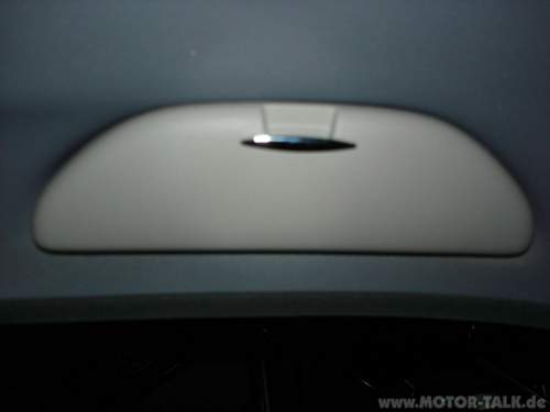

es ist wieder mal eine zu den vielen bereits vorgenommenen Änderungen hinzugekommen. Ich hab bei meinem den Haltegriff am Himmel des Fahrers rausgeschmissen, da ich den eh nie gebraucht hatte und hab dafür eine äußerst praktische Brillenbox angebracht! Die Sonnenbrille ist da optimal aufgehoben und es sieht einfach super aus! Es war zu Beginn etwas problematisch etwas zu den Lochmaßen der 2 verschiedenen Typen an Brillenboxen zu finden, wodurch ich mich auch entschieden habe, euch hier darüber aufzuklären. Also die vom Golf IV passt nicht, da der Lochabstand dieser zu gering ist und bei ca. 15 cm liegt. Der A3 hat ca. 17-17,5 cm. Daher braucht man die zweite Variante vom Passat. ET-Nr. ist folgende: 3B0 857 465 B und dann hab ich sie in Y20 - Perlgrau genommen, da das das einzigste war, das am ähnlichsten zu meinem ist. Der Audi ist zwar etwas dunkler, aber es fällt nicht dramatisch auf. VW hat eben eigene Innenausstattungstöne, von daher passts eben hier nicht 100%ig von der Farbe, das stört mich aber nicht im Geringsten!
Dsc01419

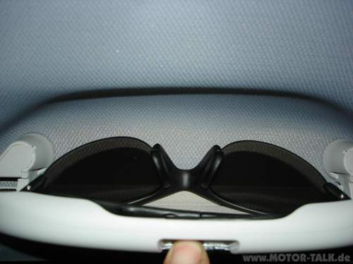

Und hier noch geöffnet. Die vom Passat ist übrigends zu 100% von der Bauform her passend.
Dsc01420
kannst du noch was zum Preis verraten?
sieht gut aus
Lg
Ja, hatte ich vergessen. Kostet so um die 20€ +- 5 € je nach Rabattierungsstufe! Ach ja, nicht das jemand auf die Idee kommt und geht zu einem reinen Audi-Händler mit der Nummer, wenn dann müsst ihr zu VW gehn bzw. die meisten Händler haben eh beides im Programm!

Natürlich! Bei Audi/VW seh ich da kein Problem, da gibts für alles eine Lösung!

Ja klar, zurückrüsten ist überhaupt kein Problem, wird ja nur ausgetauscht. Wenn mich nicht das verdammte Brillenetui der Sonnenbrille so genervt hätte, weil es immer so schwer in das Fach unterm Lichtschalter rein ging, wär ich wohl garnicht auf die Idee gekommen mich auf die Suche nach einer anderen Lösung zu machen.
