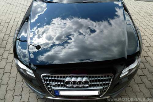

diese "Farbauswahl" hatte ich auch. Nun habe ich einen Brilliantschwarzen ;-)
Bei Audi ist dieser Lack, wenn er poliert ist absolut "Glänzend" und hat einen ganz tollen Spiegeleffekt, den erreicht man mit der
Metallicausführung nicht.
mit besten Grüßen
Dieter
Brilliantschwarz-wolkenspiegelung

Kann ich bestätigen. Hatte vor meinem jetzigen phantomschwarzen A4 einen brillantschwarzen A6 4B, der hat auch so ausgesehen (leicht unterschiedlicher Farbton allerdings - ging ein klein wenig ins bläuliche) 🙂
Bin mit phantomschwarz sehr zufrieden - man bekommt zwar nicht diese brutalen Reflexionen wie auf dem von dir verlinkten Bild hin, dafür sieht man nicht jeden einzigen Haarlinienkratzer.

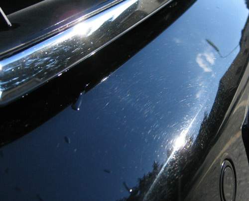

Empfehlen würde ich jedenfalls eine dunkle Farbe (Phantomschwarz, Brillantschwarz, Tiefseeblau, ...) nur, wenn man entweder unempfindlich bezüglich Swirls ("spinnenwebenartig"/kreisförmig-schillernde Kratzer am gesamten Wagen) ist oder den Wagen auch entsprechend pflegt (also keine Waschanlage - schon gar keine mit Bürsten!)

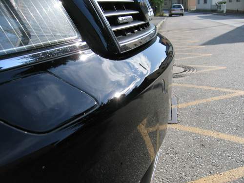

Habe zwei Bilder der vorderen Stoßstange des oben erwähnten A6 4B angehängt. Das erste zeigt den Lack nach Waschanlagennutzung (Auto war zu dem Zeitpunkt knapp 8 Jahre alt und wurde fast nur so gewaschen). Das zweite zeigt die Stoßstange nach maschineller Politur (Menzerna PO203S "Power Finish", Wollpad auf Rotationspoliermaschine gefolgt von Menzerna PO106FA "Final Finish", mittelhartes Schaumstoffpad auf Festool Rotex 150 Exzenter mit Zwangsmitnahme).
In meinem Fahrzeugprofil sind noch drei Bilder vom polierten phantomschwarzen A4 in der Sonne 🙂
Swirls vor der Politur
Nach maschineller Politur

Ich mache das nach Bedarf. Wöchentlich, alle 2 Wochen, im Winter monatlich - je nachdem, wie viel Zeit ich habe und wieviel der Wagen gefahren wird.
Die Bilder sind von einem A6 4B - steht oben in meinem Beitrag 😉

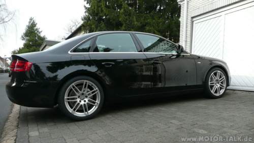

OK, der ist wirklich SCHWARZ...
Für mich aber eher wie ein Bat-Mobil...
Hier bekommen es ja die Nachbarn mit der Angst zu tun...😉
Ein bisschen mehr Auflockerung durch Alu hat das ganze schon verdient meiner Ansicht nach.
So zum Beispiel:
P1010325

Ja, das seh ich auch so... Das von mir zitierte Foto zeigt eben halt ganz gut die schwarze Front - ohne (sichtbaren) Kühlerrahmen wirken die geschwungenen LED Leuchtbändern nicht mehr ganz so verspielt.
Die 19 Zöller im Doppelspeichendesign auf Deinem Foto, wie einfach sind die zu pflegen? Setzen sich die schmalen Stege nicht mit Bremsstaub und Dreck zu, wo man nur mit Zahnbürste reinkommt? 😉

Einfach leider gar nicht...😉
Die Stege sind schon ein kleines Problem, aus Zeit- und Bequemlichkeitsgründen, verwende ich einfach vor jeder Wäsche Fehlgenreiniger und eine Runde Dampfstrahler. Meist den Sonax Extrem, hier verbrauche ich pro Sommersaison so ca. 1 Flasche.
Nur die Waschanlage reicht leider nicht!
Wenn ich mal länger nicht Wasche, reinige ich die Räder auch mal grob mit einem Schwamm und etwas Spüli-Wasser.
Die Räder sehen schon nett aus, lohnt sich also durchaus der etwas größere Pflegeaufwand.
