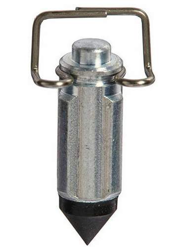

Laut Zeichnung gibt es keinen Gummi, den hat ja die Nadel schon.
Du musst also die Nadel an sich untersuchen.
Ist sie auch richtig eingehängt am Schwimmer?
Schwimmernadel Vanguard 6,5 PS

Danke für die Teileliste!
Wenn ich die Teilenummer 797139 google bekomme ich aber Metallnadeln mit Gummispitze und einer modifizierten Aufnahme (Drahrbügel) angezeigt. Vielleicht gab es dam al eine Revision weil es mit der ursprünglichen Nadel Probleme gab :-O
https://www.ebay.com/.../333019037327

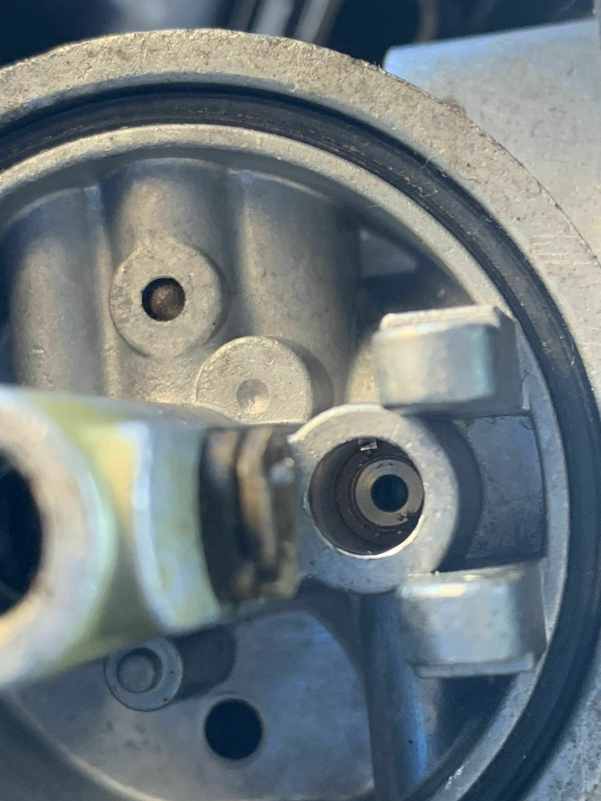

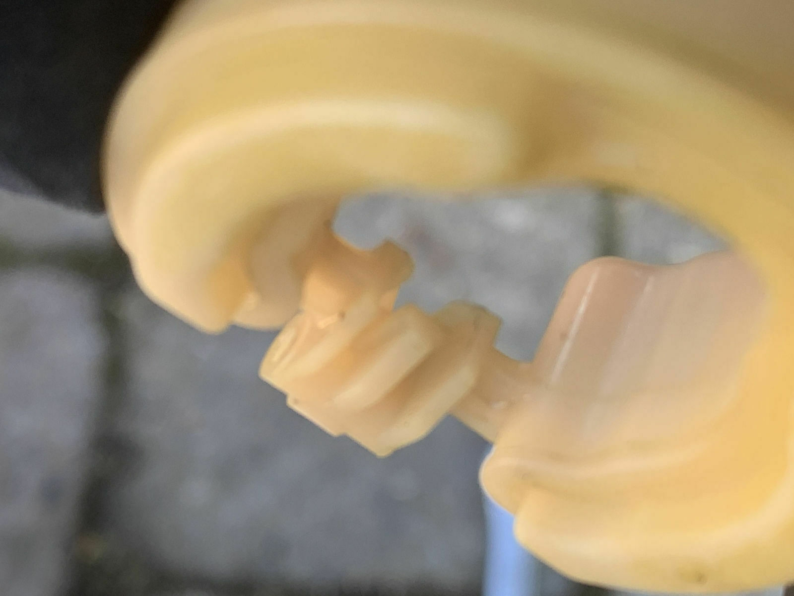

Hier mal ein paar Fotos. Der sitz im Gehäuse hat keine Dichtung. Ich habe ihn mit einem kleinen Spachtel vom Zahnarzt blank geschabt. Keine Änderung. Auch der Einbau der Einbau des Schwimmers auf dem Kopf hat nichts gebracht. Ebenfalls nicht das abschneiden der vier kleinen Flügel damit sich die Nadel leichter im Kanal bewegt.
Das kann doch einfach nicht sein so eine Nadel längt sich doch nicht…
Aber wie man sieht ist die aktuelle Schwimmerventilnadel in der Bauart verändert. Nicht, das das auch ein anderer Schwimmer ist als bei mir
Auf deinen Bildern sieht man den "Haltedraht" (?) für die Schwimmernadel gar nicht....vergessen sie mit zu fotografieren , oder wird die Nadel direkt in den Schwimmer eingeklinkt???
Solltest du die "Flügel" tatsächlich abgeschnitten haben, brauchste eh ne neue Nadel , die hat dann keine Führung mehr !
Themenstarteram 1. März 2021 um 17:38
Genau, meine Nadel hat eben keinen Draht! Der Zapfen sitzt im Schwimmer.
Ich habe die Flügel natürlich nur minimal abgeschält, ca. 1/10. Die Führung ist noch gewährleistet aber funktionieren tut e trotzdem nicht wie er soll :)
Der Schwimmer drückt die Nadel ja nicht nur gegen den Sitz, u.U. zieht er sie auch runter. Vlt ist da zu viel Spiel. Evtl. könnte man ja mal versuchen dieses Spiel kleiner zu machen. Z.B. mit einem dünnen Draht oder ähnliches.
Ansonsten wie schon geschrieben: Kauf dir eine neue Nadel.....kost doch nix !
