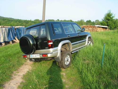

@romanusko schrieb am 9. Oktober 2016 um 17:34:56 Uhr:
Sehr weit Weg vom Straßenreifen - Off Road Fahrer lassen im Gelände den Luftdruck stark ab, um bessere Traktion zu haben.
Daran erinnere ich mich noch sehr gut. Das machte bei den 265/70 R16, die ich damals auf meinem Dickschiff gefahren hatte, aber auch richtig Sinn! Weniger Druck führt zu einer längeren Aufstandsfläche und mehr Walkarbeit zu mehr Verzahnung ...
Manchmal passen andere Reifen einfach besser zum Auto.
Und das passt zu 100% zu meiner Wahrnehmung.
Ich erinnere mich mit Grausen an einen Dunlop SP9000, den ich aus Unwissenheit auf einem BMW E34 fahren wollte - einfach gruselig.
Und an einen Michelin Pilot Sport, der einem 318ti compact gezeigt hat, wie ein Reifen funktionieren kann.
Nochmals herzlichen Dank an Dich!!
