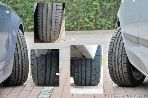

Den Potenza S001 hatte ich auch und der hat wirklich doppelt so lange gehalten (Treadwear280) wie der RE050a, aber dafür kleine Einbußen bei Kälte und generell 10…20% wenig Grip bei Trockenheit. Es fehlte etwas der Biss. Vom Profil sind S001 und RE050a optisch sehr ähnlich (Negativanteil), hab mal ein Bild angehängt.
Wo landet nun der RE002 adrenaline. Betrachten wir die Daten. Treadwear 220, also zwischen RE050a und S001 sollte er gut 50% mehr Haltbarkeit bieten als der 050a. Das Profil besitzt einen geringeren Negativanteil als die beiden Reifen vom Foto, was wieder für Trockengrip und etwas gegen Aquaplaning spricht. Vielleicht Nuancen, aber er ist der jüngste im Bunde.

Sooo, nun nutze ich den RE070
Geiler Reifen! Man beachte das Bild, er sieht auch am sportlichsten aus😉
Von links nach rechts:
S001, RE002 adrenaline, RE070, RE050a und oben der Michelin Pilot Sport3
Der RE070 setzt auf alle noch eins drauf. Bei Kälte und Nässe unauffällig, aber bei Trockenheit ist die Grip-Reihenfolge (absteigend) für mich wie folgt:
RE070, RE050a, RE002 adrenaline, S001 und Schlusslicht der Franzose
Alle sind 225/45R17 und kosten zwischen 85 und 100€, ich empfehle aber eher die 4 Japaner. Diese 5 sind meine benutzten Reifen der letzten 5Jahre.
