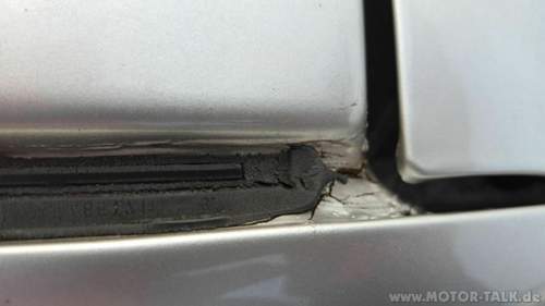

Hi! Habe gestern Risse an der Karosserie (Dach) entdeckt. Wieder "verschliessen" ist klar. Aber ist das ein eher schwerwiegender Schaden? Zur Orientierung: Wir sehen das Dach hinten Fahrerseite, rechts ist die Kofferraum-Klappe).

Dichtmasse. Rausprokeln. Reingucken. Wieder zuschmieren.
Von der Sorte gibts noch mehr Stellen.
Bevor er da auseinanderbricht, wird der Längsträger sich auflösen, versprochen! Guck Dir lieber den mal an...
das ist poröse Karosserie-Dichtmasse. Damit werden meistens irgendwelch Blechfalze versteckt.
Die alleine hält dein Auto auch ohne Risse nicht zusammen
Aber ohne instandsetzen wird er ganz schnell an der Stelle durchrosten.
...und dann bricht er durch:-)

Das ist ein B CC. Darauf sitzt normalerweise eine Abdeckung. Die waren bei mir aber mit der Zeit auch schon lange weg.
In meinen Augen ein Schönheitsfehler, mehr nicht. Wollte da immermal beigehen, aber die Lust...

Durch die undichten Nähte ist mir mal der Kofferraum vollgelaufen, Leisten abgemacht, mit Karosseriekleber zugeschmiert und Leisten wieder draufgeklebt.
Hält seit drei Jahren trocken 😁

Ich kann dir versichern, der bricht nicht auseinander, mein alter Vectra B Bj.97 hatte 590 000 km runter und der Motor lief super. Nur halt die üblichen stellen. Mach kümmer dich um diese Stelle und gut ist. Habe mir wieder einen geholt etwas juenger Bj 2002 ´, 2.2 Diesel 251 000 Km grad eingefahren,sage ich immer.
