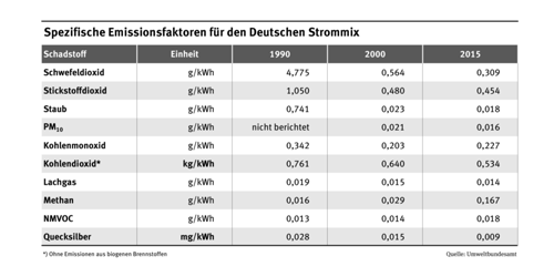

Kohlekraftwerke sind im Vergleich zum Diesel "entstickt". Wenn du reinen Kohlestrom laden würdest, wäre ein Stromer etwa bei 140 mg/km. Also etwa 1/5tel dessen, was die Beschissdiesel raushauen. Erdgaskraftwerke haben etwa 1/3 dessen und liegen damit deutlich unter der absehbar aktuellsten Euro-6 Benziner-Norm.

Uba-tabelle-spezifische-ef-strommix-luftschadstoffe-update-2017
Das ist auch wirklich der einzige Vorteil der Elektroautos, die Abgase entstehen woanders und können einfacher gereinigt werden.

Wieviel Gramm CO2 wird denn erzeugt pro kWh im deutschen Strommix? Und wieviel Liter Benzin oder Diesel würde das entsprechen?
Etwas über 100 Gramm pro 100 km im Stromer. Ein Benziner mit unter 5 Liter erreicht das gleiche, weshalb Hybride ja derzeit so toll sind. Dein Wasserstoffer würde also aktuell mit über 400 Gramm unterwegs sein...
