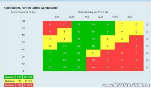

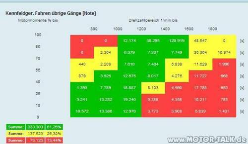

@ Truckpower
Er fährt doch schon seit 30 Jahren Lkw, hat alles gesehen kann alles, und meint es den Jungen Hüpfern zeigen zu müssen wie es funktioniert.
Und so werden die Lkw ruiniert
langsam anfahren bis LKW rollt und dann einen Gang hochschalten und kontinuierlich die Beschleunigung steigern und schalten ( max.Drehzahl 1300 - 1600 Ump ) und nicht wie bei Powershift 900 - 1800 Upm )
Diese aussage ist schon so reif, und zeigt die Unwissenheit wie es stärker nicht mehr geht. Hast du die Bedienungsanleitung gelesen des Fahrzeugs??
Soll ich dir Praxiswerte von nem Actros 3 liefern ???
Das Bild ist von einem Actros von 2010 er hat ca 80 000km drauf, die Auswertung ist von 2010, man sieht hier ist dringender Schulungsbedarf von nöten.
Bild 2 ist eine Testfahrt von mir Gestern, 320km mit einem Actros 3. Siehe die Schaltungen
Actros3-2010-70-000km-j
Testfahrt-actros-3-320km
