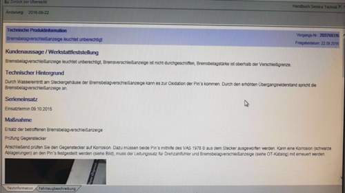

meine Bremsbelag-Verschleißanzeige kommt sporadisch (auch ohne Bremsen) und ist beim nächsten Start wieder erloschen. Zumindest die äußeren Beläge sind aber OK (Tachostand 50.000), die inneren sehe ich wegen der Luftfederung ohne Abnehmen der Räder praktisch überhaupt nicht. Lockere Stecker habe ich auf die Schnelle nicht gefunden.
Soweit ich weiß, funktioniert die Anzeige ja per Durchschleifen einer Drahtschlaufe im Belag. Wenn das passiert ist, kann die Anzeige ja nicht wieder erlöschen; meine Anzeige muß also falsch sein (Kontaktproblem?).
Hat jemand ähnliche Erfahrungen?
Technische Produktinformation Vorgangs-Nr.: 2037697/3
Bremsbelagverschleißanzeige leuchtet unberechtigt Freigabedatum: 24.06.2015

TPI ( Beschreibung und Foto )..
Vielleicht wird jemand hilfreich..

Hab die Meldung auch immer beim 1. Start wenn es kalt ist. Im Grunde wird es reichen Kontaktreiniger / Multifunktionsöl in die Stecker zu sprühen (was ein ordentlicher Schrauber automatisch machen würde), aber bei montiertem Rad kommt man schlecht ran, da ich Garantie habe und es nach dem Scheiben und Bremsbelag Wechsel von über 2T€ auftrat dürfen sich die Experten an der TPI beim nächsten Werkstattaufenthalt aufhalten.

Kabelbaum wurde heute bei mir gewechselt, habe selber alles gesehen, Rad und Radhausschale (links vorne) muss weg, die Stecker befinden sich nur unten (wo die Bremsscheibe ist) oben gibts keine Stecker, dort müssen die paar Kabel geschnitten werden und noch einmal verbinden werden. Vielleicht ist nicht hilfreich, aber ist nicht einfach selber machen.
Alles wurde ca 2 Stunden gedauert.
Ich habe das in eine VW Werksatt erledigt.

Problem wurde gelöst, Meldung kommt nicht mehr.
Was hat es dich gekostet?
@Kingpin1985 schrieb am 5. Januar 2018 um 13:53:15 Uhr:
110€ Kabelbaum und Arbeitszeit beträgt einen und halb Stunde, da ich das in Bosnien bei einem VW AUDI Partner repariert habe, hat es mich nur ca 35€ gekostet. Dort kostet eine Arbeitsstunde nur 25€ 😁 😁
