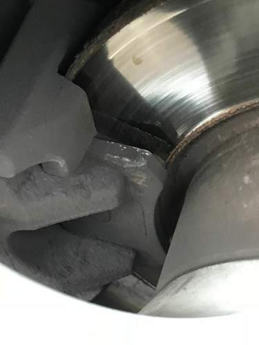

Ich habe ebenfalls eine kurze Frage zur Verschleißanzeige. Ich habe diese Woche meine Winterreifen bei einem freien Händler aufziehen lassen.
Als er die Reifen gewechselt hat sagte er mir, dass die Bremsbeläge und Scheiben so stark abgefahren sind das er mich nicht mal die 20 km nachhause fahren lassen würde. Jetzt frage ich mich ob die Verschleißanzeige das nicht hätte anzeigen sollen?

Diese Anzeige ist nur auf einem einzigen Bremsbelag von acht (links vorne innen?) aktiv. Und auch nur auf der Vorderachse. Wenn also gerade dieser noch "gut" wäre, würde natürlich nichts angezeigt. Oder wurde hier schon herumgebastelt? Einfach mal selber eine Sichtprüfung machen. Bei demontierten Rädern ist das ja kein Problem. Vielleicht will die Werkstätte auch nur Umsatz machen?

Das hier sehr oft mit der Angst der Kundschaft Geld verdient wird, sollte einem aber schon klar sein. Den Räderwechsel nutze ich immer für eine optische Inspektion der Bremsanlage. Da kommt es gar nicht erst zu solchen Überraschungen.

Fahrzeug aufbocken, Rad demontieren und Foto machen. Dann kann man dir hier weiter helfen.
Anbei 2 Bilder von links und rechts.
