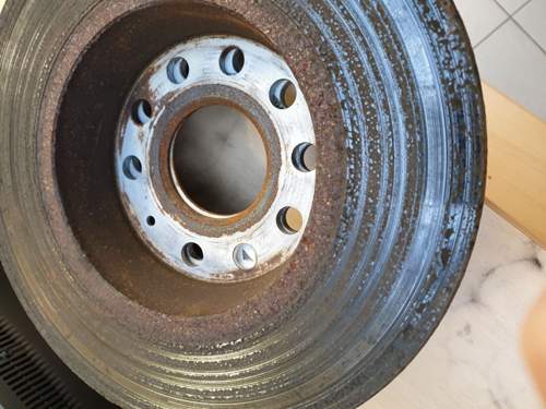

Hast du denn Fotos von den hinteren Scheiben? Eigentlich kennt der TÜV die Problematik. Haben die Bremsen denn hinten keine Leistung mehr oder wie begründet der Prüfer das?
Das wird als Sichtbild- oder Bremsbild schlecht betitelt.

Also laut Tüv hat das Tragbild nicht mehr gepasst. Hintere BRemse innen.
Ich wollte jetzt bei der Abholung die Scheiben mal sehen damit ich mir das vorstellen kann.
Leider hatte die Mahag die schon entsorgt. (könnte man jetzt vorsatz unterstellen).

so nachdem ich da nochmal gemeckert habe wurden alte Bremsscheiben gefunden....
so sehen die Hinteren scheiben nach 3 jahren und 30.000km aus.
