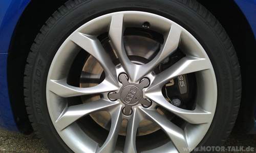

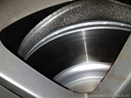

Moin Zusammen,
ich habe auf meinem A4 8K vor ca. 2000 km die Bremsen neu gemacht und musste leztes WE feststellen das sie schon überlastet sind, bei warmer Bremsscheibe und erneutem bremsen ist sofort eine starke Vibration zu spüren. Ich habe alles ordnungsgemäß eingefahren und am Anfang haben die Teile auch gut funktioniert. Keine Probleme gehabt! Verbaut sind:
- Textar Bremsscheiben (keine Ahnung ob aus eigener Herstellung oder zugekauft)
- Textar Beläge
Wenn ich mir die Bilder genauer anschaue dann sind die Scheiben an der ein oder anderen Stelle etwas bläulich und somit zu heiss geworden. Jetzt wollte ich mal was "neues" ausprobieren und habe mich für Textar entschieden, hier scheint die Qualität aber mit der der Zimmermann-Scheiben übereinzustimmen. Man, das nervt einfach nur!
Habe den Verkäufer/Laden bereits kontaktiert, sie wollen die Scheiben beim Hersteller reklamieren aber ich muss natürlich für Neue vorweg in Vorleistung gehen. Ich habe jetzt schon gehört das die Textar auch die OEM-Scheiben sind und somit bei Audi das gleiche Produkt deutlich teurer verkauft wird und ATE die Scheiben selbst auch zukauft.
Hat jemand noch Alternativen bzw. bereits Erfahrungen was Kulanz angeht?
Textar-bremse-4
Textar-bremse-1
Textar-bremse-2
so sahen meine "Serienbremsen" nach einer vollbremsung aus 200km/h gegen null aus; nach 100km war die Verfärbung wieder weg
Imag0124-kopie
Imag0124
Imag0125-kopie
Darüber hatte ich auch nachgedacht, das Vorhaben aber verworfen da ich mir das Ergebnis der Reklamation an 5 Fingern abzählen kann. Die Antwort würde wohl etwas in Richtung falscher/unsachgemäßer Gebrauch des Produkts sein.

Der Händler klang da eigentlich sehr zuversichtlich. Was mich ein wenig schockirt ist dass das Problem selbst bei Audi-Werkstätten mit OEM-Teilen bekannt ist.
So, next try! Habe am WE die neuen Textar-Scheiben und Beläge verbaut und bin jetzt ca. 400 km gefahren. Bislang funktionieren die gut und es vibriert auch nichts. Habe allerdings nur sachte gebremst.
Die defekten Scheiben und Beläge gehen am nächsten WE zum Händler und werden reklamiert.
