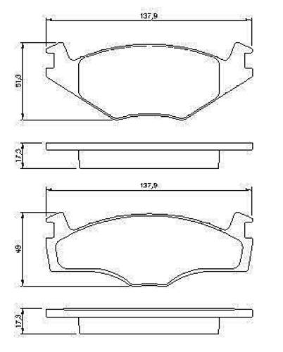

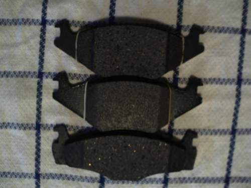

@Zin-Azshari schrieb am 8. November 2014 um 19:51:10 Uhr:
Mir kommt es nur so vor als ob die Beläge innen nicht den gleichen Radius von der Scheibe abdecken wie die äußeren ?
Man sieht links und rechs von den Belägen Abschrägungen.
Es scheint so das sich erst mit der Abnutzung der Beläge deren Reibfläche noch vergrößert.
Vorweg:
mit Deinen Belägen ist alles O.K.
Auf der Innenseite wird zur Mitte hin etwas weniger abgedeckt (bauartbedingt)
Bild 1 & 2 Abmessungen, Dicke variabel je nach Scheibe

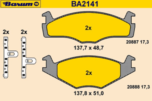

Die Seiten sind je nach Hersteller mehr oder weniger stark angefast, das minimiert die Neigung zum "Quietschen" der Bremse (Bild 3)
(kenne Brembo - Beläge die erst "vollflächig" tragen wenn sie eigentlich schon wieder erneuert werden müßten)
Auch die Fläche der Trägerplatte wird nicht immer 1:1 als Reibfläche ausgenutzt (Bild 3 & 4, Bild 5 = volle Ausnutzung, geringe Fase)
