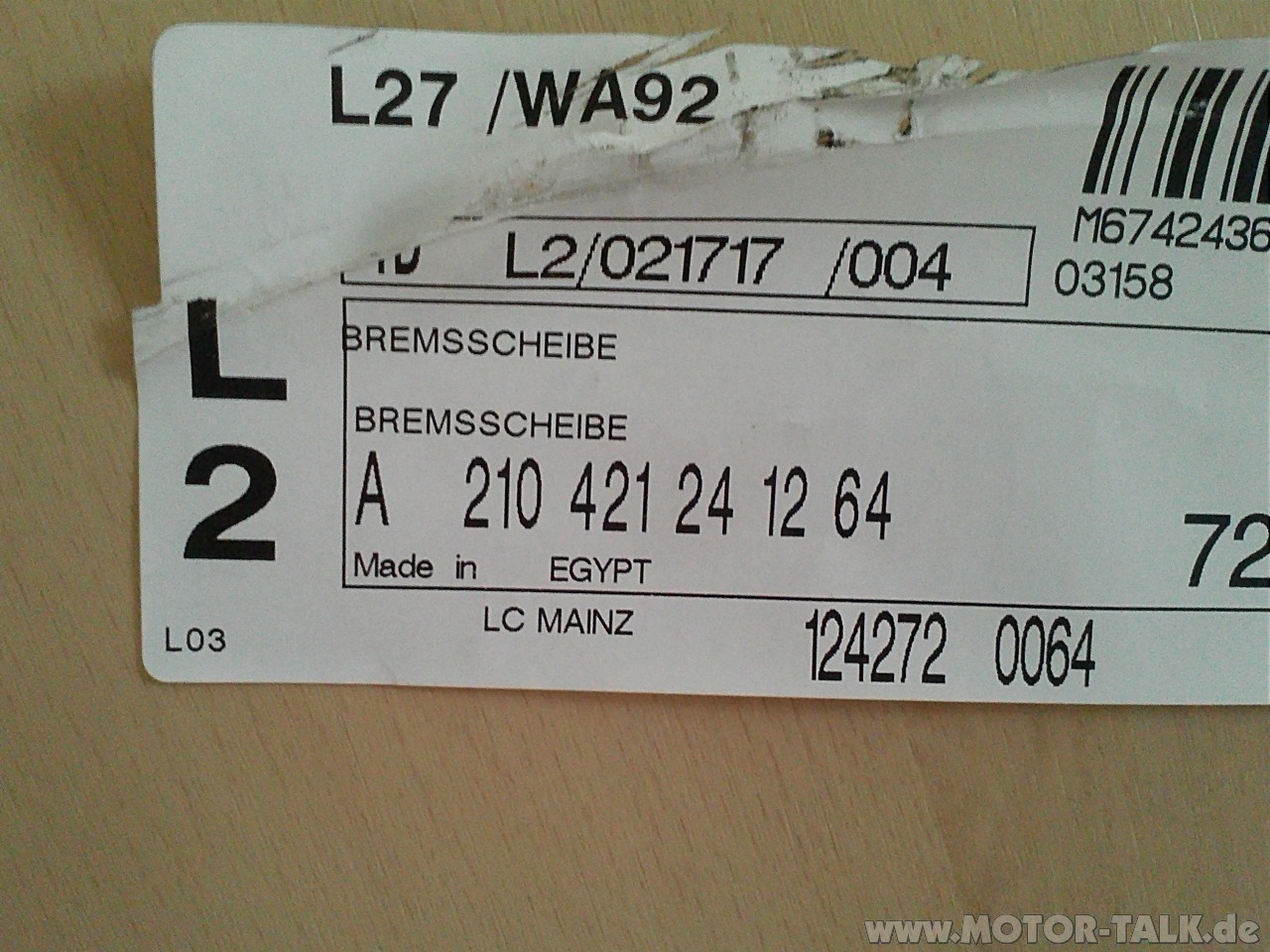

Daimler produziert seine Bremsscheiben schon noch selber - früher zu 100% in S-Mettingen - jetzt z.B. in "EGYPT" 😁 klick mich
Bei eBay gibts die ATE Bremsscheiben+Beläge(hinten+vorne) für insgesamt 220€.
Warum das Doppelte bezahlen, investiert das Geld lieber anderweitig

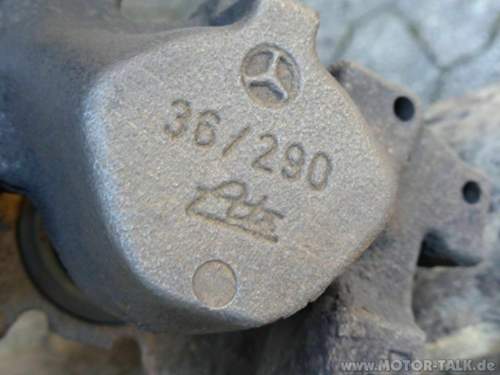

Ich habe gerade letzte Woche gewechselt, vier Scheiben mit Belägen, alles ATE, 210,- Euro für die Teile plus 10,- Euro für neue selbstsichernde Schrauben für die hinteren Bremssättel, Montage durch mich.
Bei MB in München hätte ich für die Scheiben und Beläge über 450,- Euro hinlegen müssen und für einen Werkstattauftrag hat man knapp 1000,- Euro angesetzt 😰
@ TE: versuche es doch mal bei kfzteile24.de, soweit ich mich erinnern kann haben die auch ATE-Teile für AMG-Modelle. Und wenn jetzt einer meint ATE gehört nicht an einen Benz: stimmt nicht, ATE hat sogar die Bremssättel für die W/S203 zugeliefert.
Auf den Bildern sieht man einen hinteren Bremssattel meines S203, ATE-Logo und Mercedesstern sind gut zu erkennen. Auf dem Gummibalg des Bremskolbens kann man auch die Mercedes-Teilenummer ablesen. Das ist alles original, kein Tausch- oder Ersatzteil.
Wozu also bei Mercedes mehr als das doppelte für den Teilepreis hinlegen? Etwa für den schönen blauen Mercedes-Karton?
