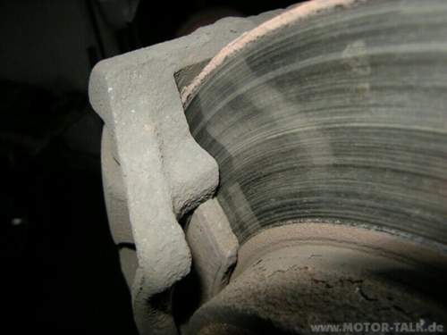

Hab nur angehängtes Bild paar Wochen vorher aufm Rechner....

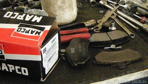

Sorry, es sind Mapco (habs gefunden)
090605-bremse

Hab das Bild gefunden.
Gruss Jakker
090605-mapco-bremsbelaege
