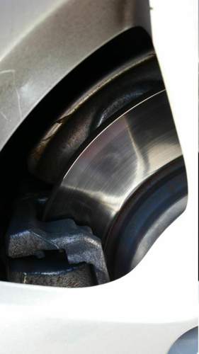

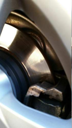

Hallo, ich habe vor 3 Tagen bei meinen vorderen Bremsscheiben komische Verfärbungen entdeckt(A4 Avant 150ps Diesel). Fotos siehe Anhang. Ich habe jetzt schon einen Termin beim Autohaus gemacht. Ich wollte nur mal fragen ob das von euch auch schon mal jemand gehabt hat. Ich fahre nicht sehr flott. 4,2l Durchschnittsverbrauch. Es sieht aus als hätte die Bremsscheibe geglüht. Jedenfalls ist der der innere Bereich blau verfärbt. Zusätzlich sind sie jetzt ein bissel gerostet über die Regentage, was aber ja normal ist. Es ist nur bei den vorderen Bremsen.
Bremsleistung ist auch soweit ich beurteilen kann vorhanden.
Ich habe Service inklusive. Das heißt wenn die Bremsen hin sind bekomme ich auch kostenlos neue, jedoch interessiert mich wie so etwas passieren kann. Vielleicht hat jemand von euch eine Idee. Ich halte euch auf dem laufenden.
Gruß Tommy

...das scheint u. a. auch das Problem zu sein - einfach mal die Bremse öfter und auch mal ordentlich rannehmen. Bei meinem A4 Kombi Diesel 150 PS (12/2017) sahen die Bremsscheiben im März vorn ähnlich aus - jetzt sehen die gleichen Scheiben wie neu aus. Habe nächste Woche den 30TKM-Service - soweit alles im grünen Bereich, lediglich ruckeln des DKG beim runterschalten von 2 auf 1 und Stop an Ampel etc. (vielleicht hilft Softwareupdate?)
Beste Grüße
der TE behauptet er benutzt die Bremse ordentlich, wobei es im Eingangspost sich anders liest. nach mir ist es Unterforderung der bremse- wie gesagt, der Phänomen tritt auf, wenn durch die Standzeit die Bremsscheibe etwas angerostet ist und im Anschluss wird die Bremse nur zaghaft betätigt. die Bremsbeläge schaffen auf Dauer nicht die Roststellen wegzubremsen, es entstehen die angerostete Teilflächen mit Rostpickeln und die Bremsbeläge schmieren denn nur rum.
nur eine Theorie, aber sowas ist gut möglich und ich habe habe sowas schon öfters erlebt 😉
Ja, die bremsscheibe sieht nicht wirklich benutzt aus. Man muss auch mal stärker bremsen, sonst fängt sie an zu rosten. Meine bremsscheiben sind schön blank aber ich bremse auch mal härter. Wenn man richtig bremst, kann eine bremsscheibe ein autoleben lang halten. Den tipp habe ich vom kfz meister. Er hat bei seinen autos noch nie die bremsscheiben gewechselt.
Ich bin bei dem Foto 3 km zum Händler hin und zurückgefahren. Wie soll ich da den Rost von 4 Tagen Standzeit mit viel Regen abbekommen. Wenn ich Montag auf Arbeit fahre ist sie wieder blank. Ich fahre halt wenig agressiv das muss das auto abkönnen. Meine 2x3er bmw konnten das abhalten und mein 1er kann das auch.

deine Bremse ist schrott, wenn ich mir dei scheibe genauer anschaue hat die sogar rostspuren auf dem verfärbten teil, sieht mir aus nach verglasten belägen. Die Bremsleistung ist wahrscheinlich auch nicht mehr rosig.
