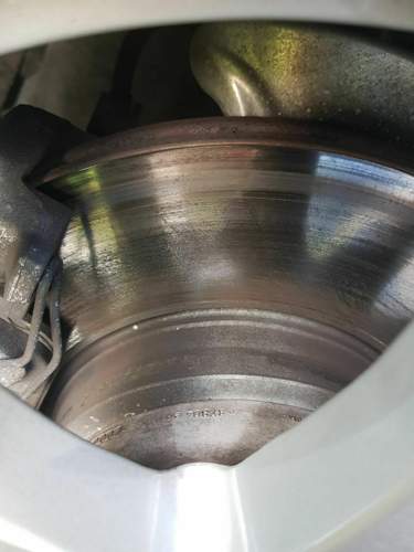

Hallo, ich habe vor 3 Tagen bei meinen vorderen Bremsscheiben komische Verfärbungen entdeckt(A4 Avant 150ps Diesel). Fotos siehe Anhang. Ich habe jetzt schon einen Termin beim Autohaus gemacht. Ich wollte nur mal fragen ob das von euch auch schon mal jemand gehabt hat. Ich fahre nicht sehr flott. 4,2l Durchschnittsverbrauch. Es sieht aus als hätte die Bremsscheibe geglüht. Jedenfalls ist der der innere Bereich blau verfärbt. Zusätzlich sind sie jetzt ein bissel gerostet über die Regentage, was aber ja normal ist. Es ist nur bei den vorderen Bremsen.
Bremsleistung ist auch soweit ich beurteilen kann vorhanden.
Ich habe Service inklusive. Das heißt wenn die Bremsen hin sind bekomme ich auch kostenlos neue, jedoch interessiert mich wie so etwas passieren kann. Vielleicht hat jemand von euch eine Idee. Ich halte euch auf dem laufenden.
Gruß Tommy

Meine Werkstatt hat sich die Bremsen angeschaut. Zitat: "kann mal passieren das die sich blau färbt....wenn man aus hoher Geschwindigkeit runterbremst...."
Auf dem Bremsenprüfstand hat er gute Werte gebracht.
Zusammenfassend alles gut. Man hat den Rost ein bissel abgeschliffen. Heute Abend mache ich nochmal neue Fotos.
Danke für die rege Diskussion.

Blauverfärbung ist erstmal nichts schlimmes. Wenn man wieder ruhiger fährt, kann man die Scheibe wieder "blank putzen". Allerdings ist das Fading und das Wummern ein größeres Problem. Die Bremsscheibe hat dann schon eine Unwucht, die bei Erwärmung noch stärker wird. Da hilft dann nur noch ein Wechsel.
Ich weiß wovon ich rede...hatte die gleichen Probleme bei meinem 3.0 TDI. Nach 27tkm komplett runter gewesen. Die nächsten Scheiben waren noch 150km auch wieder runter. Weiß keiner Warum. Meinen 3. Satz habe ich jetzt seit 29tkm drauf und die sehen auch schon wieder übel aus. Klassisches Serienproblem.
Ja, es werden jetzt wieder viele kommen, dass ihre Bremsen noch nach 70tkm top aussehen. Glaube ich euch. Aber es gibt Leute, die bewegen ihre Autos mit 200+ über die Autobahn und kommen nicht mit 2x Bremsen / 300km hin. Ehrt die Leute, die es wirklich schaffen. Ich leider nicht. Aber andere Autos haben es auch gut mitgemacht. Nur der A4 B9 zickt da rum...
Da habe ich auch Glück. Meine Bremsen wummern nicht und machen keine Geräusche. Es war halt nur blau verfärbt und ich wollte ihn über die Rolle haben um zu wissen ob noch alle ok ist. Wie gesagt es war nur ein optischer Mangel und den technische wollte ich ausschließen.
Es gibt keine unwuchtige Bremsscheibe, immer dieser Mythos dank motor talk Spezialisten. Wenn eine Bremse rubbelt oder wie manche sagen wummert etc, dann liegt das entweder an schlampiger einbauweise der scheiben und Beläge, oder die beläge wurden so heiß dass sich ein Materialübertrag auf der Scheibe gebildet hat das kriegt man mit normalen bremsen nicht raus, das tritt aber meistens dann auf wenn scheiben und beläge neu sind. Meine Scheiben werden desöfteren blau nach 20km ruhiger Fahrt sind die wieder blitzblank.

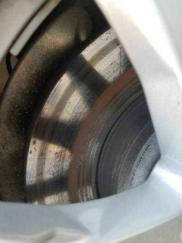

Hier noch die versprochenen Bilder. Ich weiß nicht was die gemacht haben. Der Stand 1 Tag bei denen und die Scheiben sehen schlimmer aus als vorher.

Ich finde, es ist nun weniger Rost dran und der blanke Streifen ist breiter geworden. Kann mich auch täuschen.
Hast Du ne STronic? Falls ja, einfach mal ne Tankfüllung auf Dynamic und S fahren, also richtig sportlich in die Kurven rein und vorher schön hart abbremsen. Dann sollten die bald wieder blank sein.
