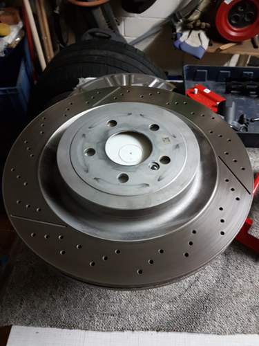

Guten Tag,
Mein Fahrzeug benötigt neue Bremsscheiben. Dazu habe ich einen Satz der Marke ATE bestellt, jedoch ist uns aufgefallen, dass die neuen Bremsscheiben keinen ABS ring besitzen(die Rillen auf der Außenseite).
Wie wichtig sind diese Rillen? Würden diese Bremsscheiben den selben Zweck wie die alten erfüllen? Im internet konnte ich keine Scheiben mit diesem intehrierten absring finden.
Vielen Dank für die Hilfe
Viele Grüsse
Canbo

Alle zweiteiligen bzw. Verbundbremsscheiben, die ich bisher gesehen habe, haben einen geriffelten/gewellten Bremstopf.
Auf dem Bild im ersten Beitrag sieht man das ganz gut. Einmal die alte zweiteilige Bremsscheibe und einmal die neue einteilige Scheibe.
Vorteil der Zweiteiligen ist, dass sie etwas leichter sein sollen und somit die ungefederten Massen verringern. Allerdings sind sie auch empfindlicher, weshalb Mercedes das dreistufige Anziehen der Radbolzen vorschreibt.

bei meinem sind hinten aber einteilige Bremsscheiben verbaut - siehe Fotos. Und Senkbohnungen zur Verschleißkontrolle sind keine vorhanden.
Bremsscheibe von Innen
Bremsscheibe von Außen
Die Schlitze sind die Verschleisskontrolle!!! Was glaubst Du, wozu die sonst da sind ? Gruß Bw

die Schlitze dienen in Hauptsache der Kühlung und Reinigung - auch Wasserableitung bei Regen. Es gibt genügend Fachbeiträge im Netz über das Thema. Sicherlich kann man auch den Verschleißzustand darüber grob abschätzen. Aber als echter Sensor sind sie ungeignet, da sie tiefer sind als das zulässige Verschleißmaß. Wenn man also warten würde, bis die Schlitze verschwunden sind, ist die Scheibe erheblich zu dünn!
Im Übrigen sind in der vorderen Scheiben neben den Schlitzen tatsächlich Senkbohrungen als echter Verschleißsensor.

@36/7M dann wurden die werkseitig verbauten bereits mal gegen welche aus dem Zubehör getauscht. Ab Werk sind immer zweiteilige verbaut.
@Der Autoversteher schrieb am 18. Juni 2022 um 09:16:19 Uhr:
Sorry - das sind aber die Originalscheiben! Wie kommst du darauf, dass das Zubehörscheiben sind?

Kann ich bestätigen, habe auch die ab Werk verbauten einteiligen 360mm Scheiben auf der HA ohne Verschleißbohrung.
An den VA Bremsscheiben sind neben den Löchern auch die Verschleißanzeigen erkennbar.
Hinterachse
Vorderachse
Und die Scheibe ist von Brembo - mit der Brembo-Nr. 09.B879.11. Der Bremssattel ist im Übrigen von TRW (einer Marke von ZF) - und die Beläge sind von Textar.
