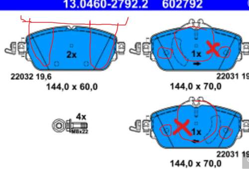

Ich habe die mit dem x-markierten Belägen auf der Außenseite montiert & nicht auf die Innenseite. Ich werde diese heute Abend tauschen & mal schauen ob der Fehler dann weg ist.
Herausbekommen habe ich das bei einer Anfrage an ATE:
danke für Ihre Anfrage.
Das von Ihnen aufgeführte Foto zeigt eine Bremsscheibe, bei der der Bremsbelag wahrscheinlich nicht plan auf die Bremsscheibe aufgeführt wird.
Hier sollten Sie die Freigängigkeit der Bremsanlage prüfen.
Auch wird der Bremsbelag ( siehe unten Rote Kreuze ) Bremskolbenseitig montiert und die Pfeile sollten in Bremsscheibendrehrichtung bei Vorwärtsfahrt zeigen.
.jpg

der Verschleißindikator gehört auf die Innenseite !

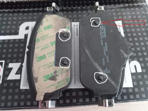

Ich glaube Beläge wurden vertauscht. Außen sind kleine stifte, die weit auseinander liegend gehören bei Kolben Seite. Schnell kontrollieren und richtig einbauen.
Da liegt das Problem, du hast die falsch eingebaut! X Markierte gehören zu Kolben Seite, schnell umbauen.
Wegen dem Pfeil war ich auch irritiert. Wenn die Drehrichtung der Bremsscheibe beachtet werden soll müssten die Beläge nach außen.
Bei der Montage ist mir aber schon aufgefallen das es so nicht sein kann wegen dem Verschleißsensor und wegen dieser Nase in der Mitte oben, die kommt gegen den Faustsattel.
In der beigelegten Anleitung der Beläge wird dem Pfeil keine Beachtung geschenkt, alles sehr komisch von ate....
