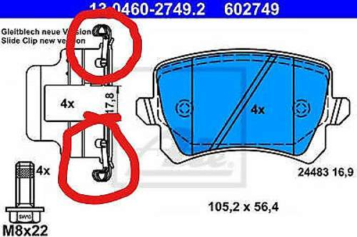

ich hatte vor längerer Zeit bei meinen Passat B7 die Bremsbeläge + Scheiben hinten gewechselt, habe nun das Problem, dass die Beläge schleife (wenn man das Rad mit der Hand dreht), bzw. diese bei längerer Autofahrt zu quietschen anfangen (wshl. aufgrund der Hitze, welche beim ständigen Schleifen entsteht).
Musste nun eben feststellen, dass ich die Bremsbeläge von ATE ohne EPB bestellt habe, wobei mein Auto welche hat. Beim Einbau ist mir nur aufgefallen, dass die Alu- Schienen nicht ganz passten (habe daher die alten verwendet).
Eingebaut habe ich nun: ATE 24.0112-0169.1
Korrekt wäre 13.0460-2749.2 oder??
Von der Skizze her sehen beide 1:1 gleich aus, können diese tatsächlich das quietschen verursachen?
Auto: Passat B7 Kombi Baujahr 2011, 105PS TDI 2.0.
Danke!
lG

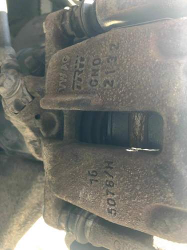

Hallo ich habe auch heiße Bremsen an der Hinterachse neue Bremsen Von ATE mit den speziellen Blechen ohne Erfolg.
So jetzt fahre ich nach Kroatien in den Urlaub und muss schnell was machen.
Neue Bremssättel nicht von TRW würden bei eBay ca.180€ kosten kann ich die auch kaufen? Jemand Erfahrung damit?
Welch bremssättel benötige ich?
Passat bj 11.2012 103kw tdi Variant
Bitte um Hilfe
Noch ein Bild von der linken Seite
keine erfahrungen mit den günstigernen Bremssattel?

Die Lösung für 30€!
https://www.amazon.de/.../ref=ppx_yo_dt_b_asin_title_o00_s00?...
Das Bild von dem Artikel ist nicht das Richtige! Aber da sind die Metallplatten mit Federn ausgestattet und ziehen den Belag nach dem Bremsen von der Scheibe zurück.
Definitiv eine Kaufempflehung!
Bei fragen schreibt zurück
S-l400-li
Danke euch für die Antworten,
Werd mit jetzt doch die TRW kaufen
Waren das nicht diese Federbleche : Züberhörsatz SCHEIBENBREMSBELAG BOSCH 1 987 474 731
Die habe ich schon eingebaut ohne Erfolg
Wenn man Geld sparen und keine neuen Bremssättel kaufen möchte, würde ich nicht auf China Sättel wechseln sondern die schönen originalen behalten und mit Reparatursatz alle Dichtungen/Gummis sowie Kolben ersetzen. Dann ist der wie ein generalüberholter, den man für 150€ kaufen kann. Reparatursatz kostet doch mit ca. 7€ + Versand relativ wenig.

Bei letztgenanntem Händler habe ich auch vor kurzem 2 neue TRW Sättel gekauft. Die waren einwandfrei mit TRW Siegel auf dem Karton etc. (wegen Umbau auf größere Bremsanlage)
Passat B7 alle außer 3.6 Bremssattel (1ZM,1KW)
vorne links 1K0615123E
vorne rechts 1K0615124E
hinten links 5N0615403
hinten rechts 5N0615404
Hab die kolben getauscht ohne erfolg, würde einfach für 30 euro die gleitbleche mit den federn dran einbauen und man hat ruhe
Die Dinger kosten keine 5€ z.B ABS 1766Q die habe ich verbaut. Minimale Verbesserung
