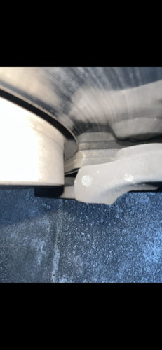

Bei mir kam vor 1500km(4Monaten) der Hinweis das die Bremsbeläge an der Vorderachde gewechselt werden müssen.Nachdem ich alle 4 beim Winterreifen wechseln kontrolliert habe und für noch ok befand bin ich bis zum heutigen Tag weitergefahren.Als ich letzte Woche die Sommereifen aufgezogen habe und wieder alle Beläge kontrolliert habe,habe ich vorerst nur den Verschleissensor erneuert und den Bremsenservice zurückgestellt ,weil mich die rote Kontrolllampe gestört hat.Meine Einschätzung dazu ist das ich noch weitere X Tausend Kilometer weiterfahre bis ich sie ersetze und die Scheibe ausmesse.Im Anhang ist ein Bild vom aktuellen Zustand.

Die Meldung zum Wechsel kommt BMW - Typisch SEHR zeitig. Den Ansatz, erstmal nur den Sensor zu tauschen um Ruhe im Cockpit zu haben während die Beläge aufgefahren werden merk ich mir mal.
Den Sensor zu tauschen wenn die Beläge runter sind bringt mal genau garnix...
Der Sensor reagiert auf Berührung der Scheibe wenn die Beläge runter sind.
Nein das ist falsch.
Vielleicht mal die Finger von der Tastatur lassen, wenn man das beim F48 noch nie gesehen oder gar gemacht hat.
@Spi95 schrieb am 27. März 2025 um 09:17:34 Uhr:
Bei meinem F48 hatte ich ebenfalls die Meldung betreffend Bremsenverschleiss erhalten.
Beim Bremsbelag Wechsel habe ich dann festgestellt, dass der Sensor noch nicht an der Scheibe war und hab ihn wieder verwendet. Meldung zurückgesetzt und dann wieder Ruhe gehabt.
Mein Freundlicher hat dann gemeint, solange der Verschleissanzeiger noch nicht an der Bremsscheibe geschliffen hat, oder durch den Druck auf die Scheibe gebrochen (der Sensor zeigt eigentlich erst bei Bruch des Sensors die entsprechende Meldung an), kann man den Sensor weiterverwenden. Erst wenn deutliche Schleifspuren zu sehen sind, muss der Sensor mit ausgetauscht werden.

Melde mich jetzt auch nochmal zu Wort und gebe hier die versprochene Rückmeldung;
Habe letzte Woche bei Schönen Wetter, aufn Samstag die Scheiben, Beläge + Belagssensor getauscht. Nun alles von Textar. Wechsel hat ca. 3 Stunden gedauert, bin aber auch kein Maßstab da ich beruflich in einer Montage, im Reinraum arbeite und ich penibelst darauf achte dass alles schön sauber ist 😁
Nun zum Fazit: nach meiner Wechselaktion (Bremszange und Halter sehen jetzt durch diverses Bürsten Neuwertig aus 😁) habe ich jetzt 200km runter, Anfangs mit Einbremsphase und bis jetzt läuft alles Top! Beläge sind gut griffig und geben ein sicheres Gefühl. Kein Quietschen, kein flackern oder Rattern. Malsehen wie lange die Klötze halten.
Das Set hat mich etwas weniger als 200€ gekostet.
Gruß Jan
Danke für die Meldung. Welche Reststärke hatten denn die vorderen Beläge noch?
Habe jetzt nicht gemessen, Augescheinlich wares es so ca. 3-4mm, Meldung vom Verschleisssensor hatte ich keine. Aber der war bereits minimal berührt, Mann konnte ganz leichte schleifspuren am Plastik außenherum sehen.
