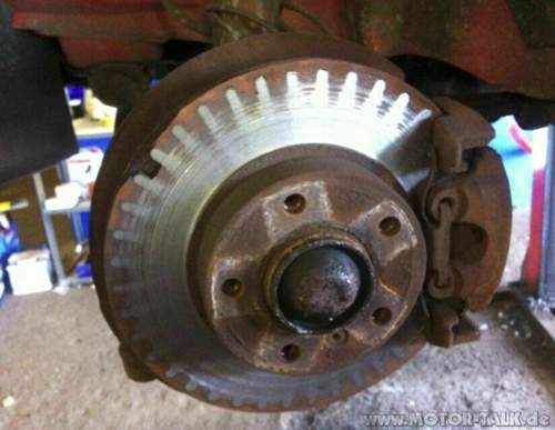

Demnächst sieht die Scheibe so wie auf dem Bild aus.
(Bild geklaut aus dem Beitrag von @ULFX,siehe hier)
Bremsscheibe
Das ist reine Polemik!
Bist das es soweit kommt, sind mindestens zwei weitere Belagwechsel nötig oder man bremst gleich auf der Rückenplatte.

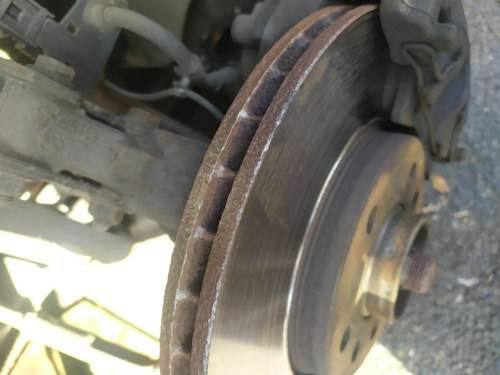

OK. Jetzt habe ich die Winterreifen drauf und die Scheiben kontrolliert und den Rost weggepustet.
Richtig den Rand abschleifen wollte ich auch nicht. Finde nicht in Ordnung.

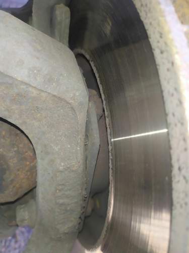

Jetzt sehen die Bremsscheiben besser, allerdings macht mir die Innenseite bisschen Sorge🙁
Img-20201104
Img-20201104
Scheint es nur so oder bremst der Belag an der Innenseite außen nicht?
Es scheint zu bremsen, aber weit vom Rand. Ich weiß nicht, ob es ok ist
Wenn der Belag auf der Flache liegen sollte, ist das nicht korrekt und auch ein erheblicher Mangel.

Sieht gleich besser aus ohne den bröckeligen Rostrand. 🙂
Ich sehe das ganz gelassen und glaube, dass die Bremscheiben die HU locker bestehen. Da gibt es wesentlich schlechtere Tragbilder. Klar sieht das nicht neu aus und neu Klötzer würde ich hier sicher auch nicht auflegen. Die alten Beläge weiter nutzen bis zur Verschleißgrenze und dann beides neu.
Meiner Meinung nach sehen die Bremsscheiben sehr gut aus. Von mir aus gibts keine Beanstandung.
