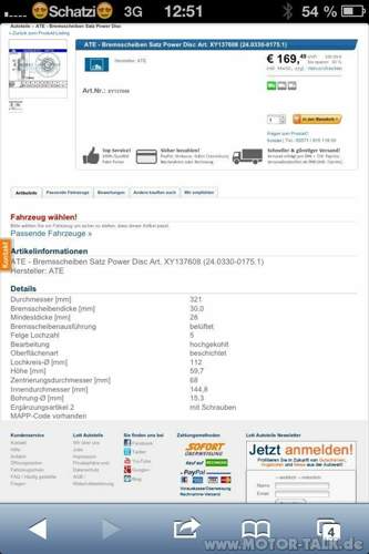

Danke Wolfgang 😉
Hier nochmal ein Bild 😉
So jetzt 😉

Original geschrieben von E-Static
So jetzt 😉
Wieso steht bei dir oben am iphone Schatzi dran?? 😁
