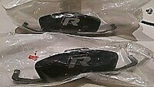

Achte darauf das die vorderen Steine alle 4 eine Halte Klammer haben wenn du außen auf dem Sattel eine haltefeder hast !!!!!
Sieht man die Feder von außen senti ?
Die vom Bremssattel- Ja, sehr deutlich !
So ähnlich wie Auf dem Bild ohne Schrift und das Blech ist wesentlich kleiner.
