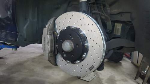

da meine Bremsen kurz vor dem Stillstand bei leichtem bremsen etwas quietschen und die Scheiben so langsam runter sind,einfach möchte ich dieses Jahr noch meine Bremsscheiben vorne + Beläge neu machen. Daher wollte ich mich jetzt bereits hier im Forum mal schlau machen, welche Scheiben und Beläge man derzeit überhaupt empfehlen kann?
Den Wechsel würde ich selber vornehmen.
Jemand einen Tipp?

Die Maße sind identisch
@Nicsen1711 schrieb am 14. November 2022 um 21:57:38 Uhr:
Man könnte mal testweise
A290 421 22 00 und A290 421 21 00 montieren.
Ob die Plug&Play passen weiss ich nicht. Beim 4 Matic kann es vllt sein das die nicht passen (hab auch Allrad). Gefühlt fehlt der Bremse einfach Kühlung
Die Teilenummern haben sich ürbigens geändert,
Rechte Seite A2904212400
Linke Seite A2904212300
Überlege noch, ob ich die nicht gleich mitbestelle und versuche. 😁

Hab alle Teile da, inkl. der beiden Luftleitbleche (auch wenn die aus Kunststoff sind). Wird denke nächstes WE verbaut, mein Schrauber macht gerade seine Meisterprüfung, die Zeit möchte ich ihm geben 😁

Die Teile passen leider nicht, die Felge stört.
Scheiben passen aber 🙂
Du meinst die Luftausströmer ?
Genau, passen leider nicht
"Die Teile passen leider nicht, die Felge stört.
Scheiben passen aber 🙂"
Lass die Felgen halt ab. Die Scheiben sind doch groß genug! 😉
@Sven8888, wo stört die Felge?
Eventuell ein paar mm Spurplatte einbauen?
Die Felge stößt innen an beim Einlenken, da helfen auch keine Spurplatten.
Bearbeiten kannst du die auch nicht?
Muss da mal auf eine Grube am besten, auf der Bühne macht ich das ungünstig
Mal ein Zwischenstand zum Thema Bremscheiben:
Die Brembos sind jeden Cent wert und absolut top bisher. Hätte die gleich 2020 schon nehmen sollen.
Hast du bitte mal die brembo Nummern, damit ich vergleichen kann für meinen? danke dir.
Ean 8020584976425
