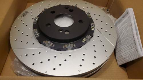

Genau deswegen verbaue ich jetzt die billigen zweitteiligen Bremboscheiben vom AMG aus dem schrottigen Zubehörmarkt, da ich mir die Originalscheiben nicht leisten mag.
Jetzt mal im Ernst, die originalen Scheiben gibt es aktuell 2 Stück für 250 Euro, da sind gute Zubehörscheiben nicht wesentlich günstiger, Textar ist sogar teurer aktuell und wir sollten ja alle bereits wissen, das die Preise bei Mercedes teilweise Mondpreise sind. Für die zweitteiligen Brembo ruft Mercedes aktuell ab 1200 Euro auf, bei Brembo gibt es die für die Hälfte, mit Glück sogar noch günstiger. Es sind 1:1 die gleichen Scheiben.

Bei der größeren Bremsanlage geht es ja nicht um eine Bremsung. Die größere Scheibe kühlt zwischen den Bremsungen schneller ab als die kleine, da mehr Oberfläche vorhanden ist. Der E200 braucht nach der ersten Bremsung viel länger um wieder auf Geschwindigkeit zu kommen als z.B. der 500er, daher hat die Bremse auch mehr Zeit abzukühlen. Da er allein aufgrund des Motors auch noch leichter ist wird die Bremse ohnehin weniger Beansprucht (vorausgesetzt die Geschwindigkeit ist identisch).
Bei meinem 350 CDI ohne AMG Paket sind die 322mm Scheiben verbaut. Bei ATE Scheiben begann nach 2-3 Bremsungen von über 200km/h das rubbeln, die Textar Scheiben schaffen nur 1-2 Bremsungen. Bisher ging nichts über die Original Scheiben. Diese fangen nach über 5 Bremsungen zwar ganz leicht zu rubbeln an, aber so dass noch alles kontrollierbar ist. Trotzdem werde ich früher oder später auf die 360er Bremsanlage vom 500er umrüsten.
Das sind meine Erfahrungen, vielleicht hilft es euch.

Sachlich bleiben, deine persönlichen Ansichten sollten auch ab einer gewissen Grenze deine bleiben. Ich fahre gerne mit 250 und mehr über die Autobahn wenn diese frei ist. mit Sinn, um schneller von A nach b zu kommen.
Die Bremsen der 6er und 8 sind nicht für solche Geschwindigkeiten geeignet, deshalb suche ich auch nach Alternativen die ich auch noch selbst einbaue… 🙂

Bei Brembo kann man übrigens auch einen Echtheitscheck machen. Mal schauen wie sich der billige Zubehörschrott schlagen wird. 😛
@Sven8888 schrieb am 14. Januar 2023 um 23:03:06 Uhr:
Bin gespannt. Die passen p&p auf den 500er?
