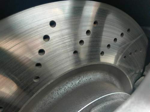

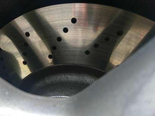

nach nun fast 4500km mein Fazit zu den Bremsen.
Eigentlich bin ich ganz zufrieden, es bremst weich und gleichmäßig, ohne zu vibrieren. Einzig allein hab ich seit kurzem das Problem, das bei 1mal von 10mal die Bremse vorne links ganz leicht brummt wenn ich den letzten Meter an die Ampel heranrolle und schon ganz langsam bin, also ca. 1 Meter in 3-4 Sekunden bzw. Kriechtempo. Anbei Fotos von den Scheiben, 1. Bild ist vorne links, da ist auch eine tiefere Rille, was vielleicht das Brummen verursachen könnte?
Was meint ihr?

Fahre auch 360x36 mit Brembo. An sich nicht schlecht aber bei höheren Geschwindigkeiten (200+)kommt es zu Heißrubbeln.

Ich fahre neue Bremsen immer so 500km ein. Danach ist es für weitere 500-1000km absolut Top. Das Heißrubbeln geht immer erst später los.
Ich hoffe das es mit hochwertigeren Belägen nicht zum Heißrubbeln kommt.
Das kenne ich. Meine Brembo waren anfangs auch gut, fingen dann aber an mit Quietschen, die Bosch quietschten überhaupt nicht und bremsten bis max. 200kmh ganz gut, danach gefühlt schwammig.
