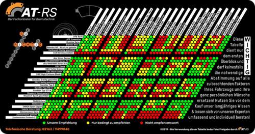

Hab auf jeden Fall eine Tabelle der empfohlene Kombinationen gefunden, wo die kombi geprüft wurde... EBC Bremsscheiben scheinen die erste Wahl zu sein...
Kombinationstabelle-v3
Die Tabelle kenne ich, die meisten Scheiben gibt es aber nicht für den 500er

Zurück zur Tabelle...es steht drin, mit welchen Scheiben die Yellowstuff funzen...bei allen anderen wirst du nicht glücklich...
Gruß...ich lese über die weiteren Versuche still mit...
Die Tabelle ist Schrott, Tuningstudio empfiehlt zu den Yellowstuff Zimmermann-Scheiben 😁 Wäre laut Tabelle "rot", also nicht zu empfehlen. Brembobeläge sollen auch mit Ate-Scheiben passen, aber tun sie nicht, außer man mag Quietschen.
Einige Bremsscheiben sind dort überhaupt nicht gelistet.
Einige Scheiben gibt es nicht für den 500er und es geht hier nicht um Renneinsatz.
