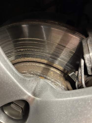

Hallo, hoffe mir kann wer weiterhelfen:
Eine Freundin hat sich gestern beim Händler einen 3 Jahre alten Opel Astra, 30 000km KP 14 000€ gekauft. Pickerl hat er bis 12/25(österreich) lt Werkstatt Auto alles überprüft tip top zustand.
Heute rufte sie mich an ob ich mal schauen kann da sie meinte die Bremse ist komisch. Bin dan selber mit dem Auto gefahren und ja merkte beim leichten bremsen immer so wie wenn die Scheiben rostig währen. Bei höheren Geschwindigkeiten stärker.
Die rechte vordere Bremsscheibe schaut überhaubt nicht gut aus, teils halben mm tiefe riele vorhanden, die andere zwar auch nicht berauschend aber weit nicht so extrem.
Meine Frage: das kann doch keine normale abnützung sein? Da muss irgend etwas passiert sein, eingeklemmt gewesen oder sowas, das nach 30 000km .. sollte man das beim Händler bemängeln? Finde sowas nicht in ordnung, klar hätte sie nachschauen können aber hatt sich auch verlassen wenn der händler sagt alles tip top…
bitte um eure meinung, wie „extrem „ die scheibe nun ist. Danke

Wenig gefahren oder länger gestanden und Korrosion an den Scheiben. Einfach runter fahren und dann wechseln (fährt sich vielleicht auch wieder ab).
Gruß Metalhead
Tip top ist gelogen, was Du ja schon richtig erkannt hast.
Sicherheitstechnisch völlig unproblematisch. Mehr ein Schönheitfehler, und bei Autos, die evtl. länger beim Händler gestanden haben eigentlich üblich.
Es kann sein, daß sich die Riefen und der leichte Rostansatz wieder völlig herausschleifen, oder auch nicht.
Im schlimmsten Fall sind beim nächsten Bremsbelagwechsel eben auch die Scheiben fällig, die ansonsten aufgrund ihrer Dicke noch einmal hätten drinbleiben können.
Unten steht schon ein dicker Rostrand auf der Scheibe. Der bremst sich nicht mehr ab, weil der Belag an der Stelle schon hinüber ist.
Hilft nur reklamieren und neue Bremsscheiben und Beläge.

Die Auffassung, dass der Ist-Zustand (noch) sicherheitstechnisch unkritisch ist, teile ich. Riefen entstehen durch lange Standzeiten verständlicherweise nicht - wie auch?
Wie sich die Innenseiten der Scheiben darstellen, kann niemand beantworten.
…und ja, auch nach so geringer Laufleistung können Bremsen, in Abhängigkeit von Substanz, Fahr- und Streckenprofil, schon so aussehen. Nur das Prädikat „tip-top“ ist dafür nicht gerechtfertigt.
Ich bin hier bei MariusG42.
Ebenso bin ich nicht der Auffassung, dass sich das Tragbild, bei entsprechend stärkerer Beanspruchung, nennenswert verbessert.
PS: Scheiben und Beläge werden heute grundsätzlich zusammen ersetzt - Begründung:
Die Materialbeschaffenheit der Bremsscheiben hält einen zweiten Satz Bremsklötze häufig nicht durch, weil sie vorher das „Unter-Maß“ erreicht.
Auch Gewährleistungsansprüche (beispielsweise rubbeln) sind ausgeschlossen, sobald neue Klötze in Verbindung mit eingelaufenen, gebrauchten Scheiben montiert werden.
Quelle: ATE

Bei 30 tkm und 3 Jahre alt, würde ich einen anderen Zustand erwarten. Die Werksausrüstung von Opel verwendet ordentliche Qualitäten an der Bremse. Für mich sieht das eher nach zweitem Satz Bremssteine und 130 tkm aus.
An die Stelle kommt der Belag gar nicht hin, darum ist das völlig normal.

Das können wir hier anhand der Bilder nicht sicher beurteilen (Ich bin bei 90% OK, aber Innenseite fehlt halt)
