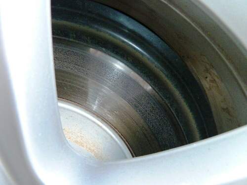

Nach dem die Alus aufgezogen waren, muste ich feststellen das eine hintere Bremsscheibe schon extreme Riefen hatte.
Der Händler will jetzt beide Bremsscheiben auf Garantie wechseln, geht aber nur bis 10.000 km.

Ich denke, mein Sharan hat das gleiche Problem (siehe Bilder), ebenfalls nur hinten.
Ist ein 170PS TDI Handschalter, EZ 12.2011, erst 8500km (schonend) gefahren.
Ich finde diese Riefen schon ziemlich heftig. Oder was sind eure Meinungen?

zu den Bildern hinten links. Es sieht so aus, zumindest auf den Bildern als ob der Belag da nicht richtig trägt, also auf der Scheibe "aufliegt"!
Gruß,
Peter

Es wurde nun die Bremsscheibe am Freitag auf Garantie gewechselt und nun am Montag nach ca.100km sieht es so aus.
nicht normal oder?
am 14. Mai 2012 um 20:03
Als Laie würde ich sagen: "nicht normal".
Wurden die Bremsbeläge mitgetauscht?
Wenn sie die Beläge nicht getauscht haben, dann gehören sie auf den Mond geschossen.

Die Werkstatt hat natürlich nur die Bremsscheibe gewechselt und die alten Bremsbelege eingebaut. Das ist von VW angeblich so vorgeschrieben. Jetzt soll ich wieder hinkommen, die wollen Bilder machen und mit VW sprechen ob ich jetzt auch die Bremsbelege auf Garantie bekomme. ob ich dann die alte Bremscheibe behalte. Allso neue Bremsscheibe ohne neue Belege , welche Werkstatt macht soetwas.

Das gibts doch nicht. Das lernt man schon in der Ausbildung das Beläge grundsätzlich paarweise pro Achse und in Verbindung mit neuen Bremsscheiben sowieso gewechselt werden müssen. Unglaublich also.
Die Ursache warum die ersten Scheiben so aussahen lag an den Bremsbelägen. Hatte das gleiche bei meinem Opel insignia 2010, und 12000km.
Wurde damals ebenfalls auf Garantie getauscht. Ne war dann bis zu letzt ok.
Das deine neuen Scheiben nach nur so kurzer Zeit so tief eingelaufen sind ist absolut nicht normal und du solltest das echt mal klar und deutlich zur Sprache bringen. Ich würde an dehner Stelle darauf bestehen , dass das BEIDES nochmals erneuert wird.

Das mit dem Paarweise wechseln hatte der Werkstattmeister ja auch gesagt,aber gemacht wurde dann eine Bremsscheibe.
War gerade da, die wollen jetzt nochmal die Bremse zerlegen und Fotografieren und dann noch mal ein Termin für das wechseln.
