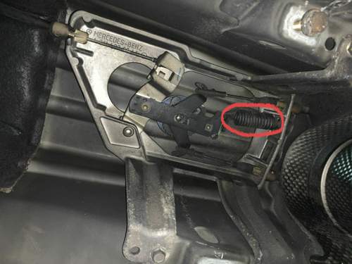

Hallo Forum
jetzt bekomme ich der Spanner nicht entspannt. Man soll eine halbe Umdrehung machen und ihn dann zurückdrücken bis er einrastet. Ich kann den Imbus leicht eine halbe Umdrehung bewegen aber nach hinten schieben lässt er sich einfach nicht. Was mache ich Falsch. Das ganze ist in einem guten Zustand und beweglich.
m halbmond Zahnrad ist eine Fangzunge, die mit schraubendreher ausrasten.

Hallo Forum
Du musst erst mit einem großen Schraubendreher den Hebel nach hinten drücken (da wo das Seil von vorne kommt). Dann gleichzeitig mit der anderen, freien Hand die Feder aushängen. Bei mir ging das nämlich auch nicht, wie es im WIS steht. Habe mir dann so geholfen, damit der Scheißdreck sich entspannt.
@chruetters
Die Feder aushängen ? ist damit die große Feder gemeint die rechts am Plastik sitzt. Muß die unbedingt ab.
Habe jetzt 2 Stunden versucht das Gedöns zu Überreden will aber nicht. Im Moment stellt sich die Situation so dar, das
Hinten am Rad alles zu ist und eingestellt, nur am Spanner sind jetzt die beiden Handbremsseile durch die Probiererei ausgehängt.
Viele Grüße
Diese Feder meine ich

Hallo Forum
habe heute endlich meine Arbeit beenden können. Egal was ich versucht habe der Spanner wollte nicht. Erst als ich ihn ausgebaut vor mir hatte, konnte ich ihn spannen, ging aber trotzdem nicht leicht. Danke für eure Unterstützung.
