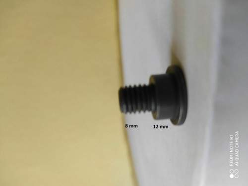

Heute habe ich endlich mal die Zeit, die Sache in Angriff zu nehmen und wollte das mit dem Abbohren des Kopfes probieren.
Aber - wie du schreibst, soll ich einen 8mm-Bohrer nehmen.
Wäre es nicht sinnvoller, nur den Schraubenkopf abzubohren? Dann müsste ich aber einen 12mm-Bohrer nehmen, hätte dann aber der Vorteil, die Schraube anschließend an der "Verdickung", die ja selber kein Gewinde hat, mit einer Rohrzange auszudrehen.
Oder mache ich da wieder mal einen gedanklichen Fehler?
Schraube
Ja,machst du.....der Schraubenkopf ist zwar so breit,aber das Gewinde ist 8mm breit,also M8.
Wenn du einen 8mm Bohrer nimmst,bohrst du NUR den Kopf ab und beschädigst dabei NICHT auch noch das Loch der Bremsscheibe.
Hast du so eine Schraube nicht schonmal in der Hand gehabt?Dann sollte dir klar sein,was ein 12mm Bohrer verursacht....
Als Hinweis,so sieht die Schraube aus (Edit: Dein Bild hat gerade eben noch gefehlt....):
Klick
Den 8mm Bohrer brauchst du nicht extra zentrieren,da er durch den ausgenuddelten Innensechskant zentriert wird.Du bohrst also ganz exakt den Schraubenkopf ab,ohne auch nur irgendwas anderes,mit Ausnahme der Schraube selbst,zu beschädigen und hast dann NUR noch das Gewindestück übrig,das ein paar Millimeter aus dem Flansch heraussteht.
Und das drehst mit ner Wasserpumpenzange raus und gut is.
Vielleicht verstehst du jetzt mein Unverständnis für deine Resistenz.....
Ersatzschrauben gibts fürn knappen Euro bei BMW:
Klick
Bei allen anderen zahlst du teilweise dreimal so viel für EINE......
Und beim festschrauben drauf achten,sie nicht anzuknallen,einfach nur so fest,das sich die Bremsscheibe gerade so nicht mehr bewegt.Da muß keine Kraft dahinter sein,dann bekommt man sie beim nächsten Scheibentausch auch wieder gelöst ohne sie ausbohren zu müssen.
