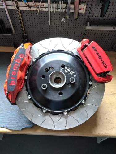

der linke ist ein Festsattel, der rechte ein Faustsattel.
Bremse
Das war genau die Antwort die ich gebraucht habe, danke.
Guss und Alu sind beides Faustsattel!
