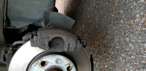

Der scheiiiiiii.....nbar ser schöne super tolle nobel Golf meiner Freundin macht mich schon wieder wahnsinnig.(1.6 75PS AEE Mj95 kein ABS)
Und zwar wie der Titel schon sagt klappern die Bremssättel an der Vorderachse da sie aus irgendeinem Grund locker sind und sich auch ums verrecken nicht fest werden.
Angefangen hat der ganze Käse als ich vor 3 Jahren mal die alten Führungsbolzen+Führungsgummi erneuert haben.(eben weil Bremssattel locker)
Daraufhin hat die Bremse nicht mehr richtig aufgemacht und die Bremsscheibe war hin.
Gut laut Teiledealer waren das die falschen Bolzen und ich hab andere verbaut.
Dann war erstmal alles gut und der Wagen wurde erstmal nicht gefahren.
Zu Weihnachten wurde er nun wieder angemeldet und jetzt klappert die Bremse wieder rum.
Ich habs schon mit und ohne die Gleitbleche versucht da es da wohl Unterschiedliche Versionen gibt.
Was mir etwas seltsam vorkommt ist das bei der Bremse keine Klammer/Feder von Bremssattel zu Träger gibt.

So Problem gelöst es mussten lediglich die Blechfedern etwas nachgebogen werden.(warscheinlich weil alles Rostbedingt schon etwas geschrumpft ist.)
Übrigends wenn man versucht die Bremse so zusammenzubauen wir auf dem Bild von xela_ stößt man auf zwei Probleme.
Zum einen sind die Bleche zu dick um zwischen Klötze und Halter zu passen(mal abgesehen davon das die Klötze dann auf der Seite mit den "Ausbeulungen" laufen würden) und zum anderen würden so die beiden Nasen an der Bremsscheibe anliegen.

Aaaalso es darf mit Steinen geworfen werden😁
Ich hab grad festgestellt es ist nicht der Bremssattel, es sind die Backen die herumklappern.
Das Geräusch ist das gleiche wie damals als der Sattel locker war.
Bild 1 und 2 mal allgemein und Bild 3 sieht man den Spalt recht schön.
Hier nochmal als Video.
Das Video wurde aufgenommen nachdem die Bremse einmal komplett durchgetreten wurde.
Das Spiel ist innen und außen gleich und die Backen/Scheiben sind gleichmäßig abgefahren.(beidseitig)

Sehr viel Liebe haben diese Sättel aber auch noch nie erfahren. Da hängt ja der Rost von mehreren Jahrzehnten drauf.
Waren das Bemsklötze aus dem Supersonderangebot, oder etwas Vernünftiges? Evtl. passen die Dinger einfach nur schlecht.

Oder die Sättel sind xon Rost schon kleiner geworden.
Die beiden Messingblechfedern oben und unten an den Belägen (gabs schon beim Golf 1/2) sind drinn?

Ich würde sagen, dass die Haltefedern (Pos. 8 und 9) falsch montiert sind, und das die evtl. verbogen oder sogar falsch sind.
Oder irre ich mich? Die Haltefedern müssen doch von oben und unten an den Bremsbelag, oder?

Das könnte natürlich sein und würde so einiges erklären.
Naja so zusammenbauen wies war stimmt eben doch nicht immer🙄
Dann werd ich mir morgen mal neue Federn besorgen.
Aber intressant finde ich auch die Führungshülsen mit den Einlagen(Teflon?).
Mein Teiledealer hat mich damals gefragt ob ich welche mit Einlage oder mit Fett will.
Ich hab die mit Fett genommen aber so im Nachhinein scheint mir die mit Einlage wären besser gewesen oder irre ich mich da?
Die Bremsklötze von ATE sehen schonmal anders aus. Gleitbleche ??? Lag den Sets nie bei. Ich fahre ohne und es klappert nicht. Anstatt der Gleitbleche habe ich immer Keramikpaste aufgetragen. Die Führungsbolzen sind simpel aufgebaut.
