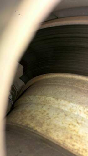

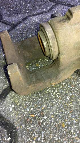

Hi @,
heute wurden der Bremssattel + Belege (hinten rechts) gewechselt und das Pfeifen hat von hinten rechts komplett aufgehört.
1. Ich lade zwei Bilder vom alten Sattel - sieht nicht danach aus, als hätte der saubergemacht werden können, also einen Neukauf war warscheinlich richtg?!?
Allerdings machte sich jetzt wohl ein leiseres Pfeifen gleicher Art von links vorne bemerkbar.
2. Könnte es denn sein, dass das Warnkontakt so langsam anschlägt, oder habe ich ähnliche Probleme da auch.

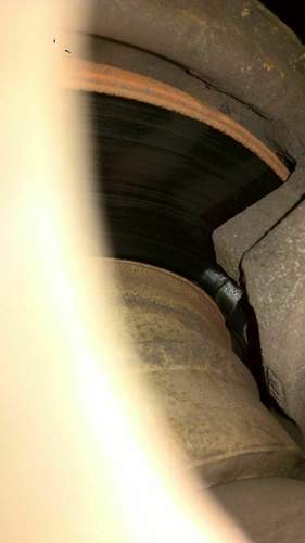

Dazu habe ich ein Foto von allen Rädern (Belege) hochgeladen.
3. Für mich sehen hinten beide voll OK (rechts ist ja nagelneu, links ist 2 Monate alt), vorne rechts auch OK, vorne links aber irgendwie mehr abgeschliffen und ein wenig Rost (oder sieht ihr das anders)?!?

@radih
Hinten sieht ja gleichmäig aus.
Alter Sattel sieht bescheiden aus, aber sie sind ja auch allen Einflüssen ausgesetzt.
Vorn links sieht etwas weniger aus als vorn rechts (Links geschätzte 4-5mm) rechts minimal mehr, so um 6mm.
Kann man gut abschätzen wenn man die Rückenplatte ins Verhältnis zum Rest-Belag setzt !!!
So lang kann der Wechsel vorn dann auch nicht mehr dauern (geschätzte 5-6tkm). Links den Belag im Auge behalten, denn der Verschleiss-Sensor sitzt nur rechts.
Da links etwas weiter runter ist, ist er eher mit dem Rücken an der Scheibe als der rechte BELAG.
Der Sensor zeigt ca bei 3mm Restbelagstärke an und meldet ins KI ...
Bremsbeläge wechseln
Dann, je nach Zustand des linken vorderen Belages, nicht gleich in Panik verfallen ...
aber zeitnah dann Termin zum Wechsel der Brems-BELÄGE vereinbaren.
Cheerio und schönes Wochenende ... 🙂

Ganz oft ist es lediglich der Klotz, der in der Führung im Sattel klemmt. Seltener dass der Bremssattel selbst kaputt ist.
Gern wird die gründliche Reinigung der Führungsflächen beim Erneuern der Klötze vernachlässigt und das Aufbringen des Mittel zur Vermeidung von Korrosion und erneuten Festbacken wird entweder vergessen, oder ein falsches genommen.
Ich gehe zum 🙂 ums Eck (nichts Offizielles) und wenn er die Bremsklötze wechselt, macht er weder sauber, noch trägt er irgendein Mittel auf, sei es gegen Korrosion oder gegen Festbacken 🙂
Dennoch wenn du dir meine hochgeladene Bilder anschaust, sieht der alte Sattel echt mies aus, ich glaube nicht dass er durchs Saubermachen in Stand gesetzt werden kann.

@radih dann stellt sich die Frage nach Ursache und Wirkung.
Ein Bremssattel sieht wenn der Bremsklotzaustausch nach Herstellervorschrift gemacht wird selten so aus.
Natürlich gibt es auch Sättel die so aussehen noch bevor die Klötze verschlissen sind, weil das Fahrzeug wenig gefahren, aber viel im Salzwasser steht.
Allerdings hätte ich keinerlei Vertrauen zu einem Schrauber, der sich nicht einmal an das kleine einmaleins allgemein gültiger best-practices hält und neue Klötze in verdreckte korrodierte Bremssättel einbaut.
Das ist gegen alles was in der Innung guter Brauch ist.
