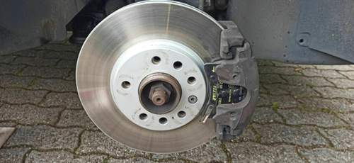

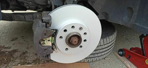

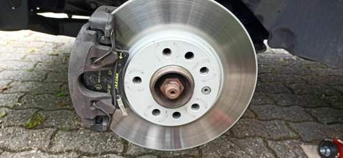

So. Es ist soweit.
Dank eurer Hilfe bin ein Schritt weiter.
Der Vorbesitzer hat eventuell die Beläge neu gemacht, aber nicht sorgfältig.
Weil alles total vergammelt war: Belägeführungen, Bremssattelführungen.
Trotz noch ziemlich guter Beläge hatte ich ungutes gefühl und mich entschlossen, alles komplett zu wechseln.
Wie ich jetzt sehe, war richtige Entscheidung.
Die Beläge waren fast fest und die Scheiben bereit blau.
Jetzt läuft es wieder🙂
Nochmal danke an euch!
Img-20210430
Img-20210430
Img-20210430
Du musst die Schutzfolie auf der Rückseite der äußeren Bremsbeläge entfernen, dort ist ein Klebstoff darunter, der ist dafür gedacht dass der Belag nicht "klappert" wenn er nicht anliegt.
Steini
Vllt einbisschen zu spät, aber ci versuche es🙂
Danke!

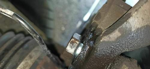

So soll es sein🙂
Img-20210505
Img-20210505
Dann mach mal noch Fett auf die Antriebswelle und eine Kappe drauf, bevor das Gewinde vollständig weggegammelt ist.
