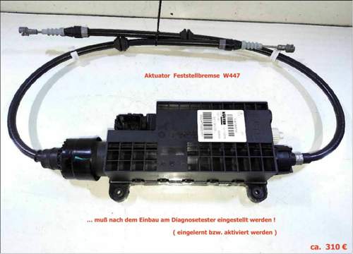

Die V-Klasse arbeitet sicher und anspruchslos mit dem Aktuator = ist ein einf. Elektromotor mit 2 Stück
Stahlseilen 3,2 mm wie schon seit 80 Jahren mit einfachen Handbremshebel gezogen wird.
Einzig, wenn der Aktuator erneuert wird muß der 🙂 diesen zwingend am PC anlernen.

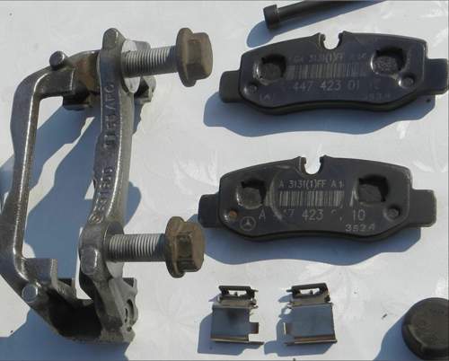

@Hafis-Base schrieb am 23. Januar 2021 um 21:13:39 Uhr:
Vorn und Hinten:
Schraube Faustsattelträger an Achsschenkel: 172 Nm
Schraube Bremsscheibe an Radnabe: 18 Nm
Schraube Faustsattel an Faustsattelträger: 34 Nm
Schraube Bremsverschleißanzeige an Faustsattel: 9 Nm

Und genau die Werte, welche ich stand heute auch finde. Das System unterliegt einem Änderungsdienst, kann also durchaus abweichen. Die 172Nm sind für vorne und hinten identisch.
