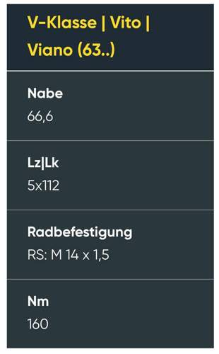

Hier nochmal die Quelle für die Radschrauben -Drehmomente - :
https://pneufrank.ch/.../
p.s.:
diese 160 Nm noch mehr zu überbieten, bergen das große Risiko die LM-Felge vorzeitig zur Sau zu machen !
Weiterhin riskiert man den Stahl-Rad-Teller zu verziehen, dies zeigt sich spätestens mit rütteln und schütteln beim Bremsen.

Solange das Fahrzeug von Mercedes-Benz entwickelt und hergestellt wurde, gelten auch die Vorgaben von Mercedes-Benz und nicht irgendwelche Fantasiewerte von Pneuhaus Frank... 🙄

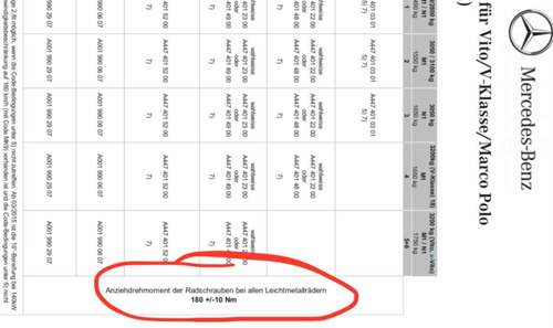

Könntet ihr das nochmal präzisieren. Wenn ich den Beitrag richtig lese, bezieht sich die Angabe 160 Nm auf die beiden Schrauben des Bremssattels, die zusätzlich mit mittelfester Schraubensicherung zu sichern sind.
Später diskutiert ihr über die Radschrauben, die nach dem MB-Auszug mit 180 Nm +/-10 Nm anzuziehen sind. Das Drehmoment müsste aber auch in der Betriebsanleitung stehen.
Das vermischt ihr in Eurer Diskussion nachher, was eher zur Verwirrung beiträgt.

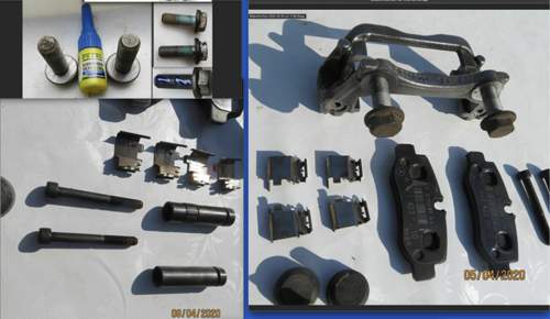

Zum Thema Schrauben erneuern:
Schrauben erneuern erneuern heißt:
- Schrauben vom Bremssattelträger
- Schrauben vom Führungshülseneinsatz
Die MÜSSEN sein?!?
Alte nicht wieder verwenden???
Wird ja teurer und teurer :-)
Da in der Fertigungsstraße kein Spanier mit der mittelfesten Schraubensicherung herum tröpfelt, werden
dort die mikroverkapselten gesicherten Schrauben (21 & Inbus ) aus Zeit-Gründen eingesetzt.
Der "Heimbastler" zuhause u n t e r dem Auto, hat etwas mehr Zeit zur Verfügung. 😁 (keine AWs)

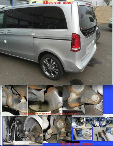

Hab diese Bilder von eines der vorigen Beiträge gesehen.

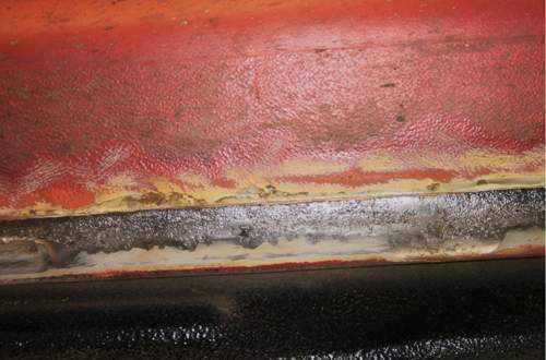

Wie heißt genau die schwarze “Farbe” / Rostschutzmittel ?
Ba917062-2992-4b3c-95d4-ad7023e1d38b
25d91976-12ec-4382-ac52-cd14842e0ba6
Du kannst diesen Metall-Schutz-Lack bedenkenlos verwenden ... je früher umso einfacher ist diese Arbeit.
Sollte bereits Rost vorh. sein, entfernst du ihn mittels leichter Bohrmaschine mit paar rotierenden Drahtbürsten.
Alle 2 bis 3 Jahre schaust du dann anläßlich des Reifenwechsels nach der sw. Schutzschicht.
p.s.: diese erfolgreiche Methode praktiziere ich seit Jahrzehnten an - B / E / V- Klasse mit besten Ergebnissen.
Metallschutzlack

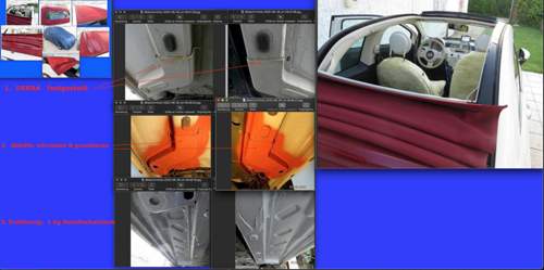

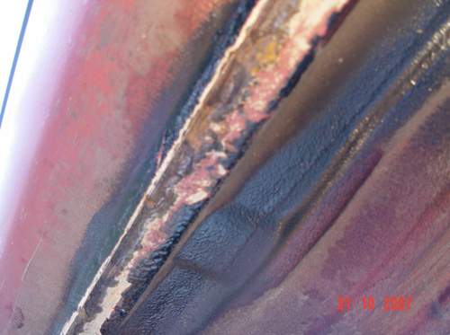

Hier noch eine andere Variante:
Beispiel - Fiat 500 Cabrio ... die rosten dir in den ersten 8 Jahren unter den Fingern weg:
Spätestens, wenn der DEKRA - Ing. es dir alle 2 Jahre zeigt, ist Handlungsbedarf !!!

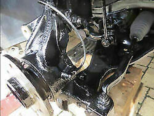

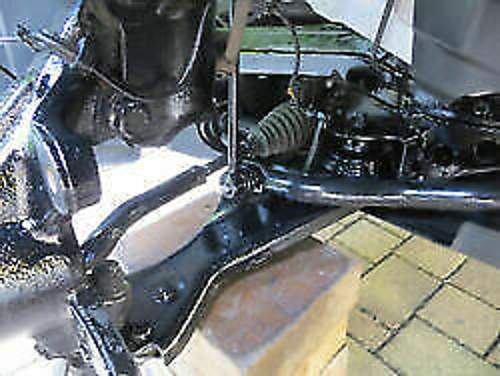

Hier noch die 3.Variante: ... heißt "wegschauen & nix machen"
p.s.:
dann kann nach spätestens 10 Jahren das "Gerät" zum Verwerter !
TÜV o. DEKRA ziehen die Notbremse ... wegen selbstragender Karosse - ohne Rahmen !

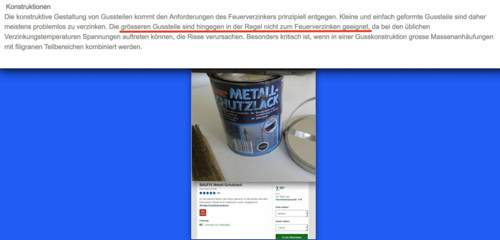

Das mit dem Metallschutzlack....
Ist das von BAUFIX ausreichend ??? oder muss das extra noch hochtemperaturbeständig sein?

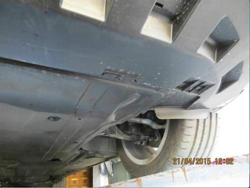

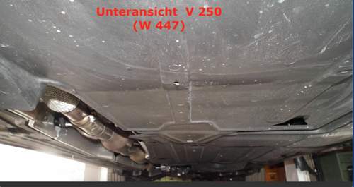

Hat jemand vllt Fotos vom V-Klassen-Unterbau?
Wollte jetzt in diesem Zuge mal den Unterboden abmontieren...was ich auch noch NIE gemacht hab.
Bitte um Tipps für AbMontage des Unterboden:-)
Hierfür (siehe Bild)
Metallschutzlack oder Hochtemperatur-Lack???
87f7f1f6-46fa-4ebb-98db-9441a213cad5
Hitzebeständig nicht im normalen Unterbau notwendig.
Plaste-Verkleidung ohne Rampe o. Montage-Grube etwas unhandlich entfernbar !!!
Aber als Notlösung reicht die Rostentfernung auch hinter allen 4 (entfernten) Rädern als erste Maßnahme.
Problemzone sind die Radaufhängungen ... dort kommt jeder gut rann.
Baufix - sw. Metallschutzlack ist gut für verrostete Gartenzäune und ebenso nützlich für angerostete Gußteile vom W 447.
Hauptsache ... machen !!!
Hält unter Garantie - mehrere Jahre !
