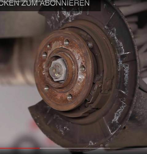

Bei unserem Vau habe ich gestern erstmals die hinteren Bremsen demontiert. Hintergrund war hin und wieder ein Schleifen der Feststellbremse. Das äusserte sich durch den entsprechenden Geruch und das öfter beschriebene Wummern bei gewissen Geschwindigkeiten. Bisher konnte ich das durch mehrmaliges öffnen und schliessen der Feststellbremse beheben. Ich wollte es aber nicht drauf ankommen lassen, da ja auch meine Frau mit der Kiste fährt.
Normalerweise hätten Scheiben und Klötzer noch dieses Jahr locker überstanden, da ich aber weiß, dass man die Scheiben nicht immer spielend abbekommt, habe ich gleich neue von Brembo besorgt. Kostenpunkt nicht ganz 100 Euro für hinten.
Wieder erwarten habe ich den Bremssattel recht gut abbekommen. Schraubensicherung war keine mehr zu finden. Dafür wollten die Scheiben nicht so wie ich wollte. Da halfen nur satte Prellschläge mit 500g.
Somit lag die Feststellbremse frei. Wie zu erwarten waren die Gelenke beider Schlösser festgegammelt. Also alles wieder gangbar gemacht und mit meinem Lieblings - Pflegemittel behandelt. Waffenöl von FlunaTec. Es ist hitzebeständig, seewasserbeständig und besitzt Keramikschmierstoffe. Mal schauen wie es sich entwickelt.
Was die Einstellung der Feststellbremse angeht, da bin ich mir nicht ganz sicher. Ich habe den Verstellmechanismuss soweit auseinander geschraubt, bis man die Bremsbacken leicht schleifen gehört hat und dann eine halbe Umdrehung zurück. Scheinbar ist das aber immer noch zu viel, da im Display eine Fehlermeldung kommt. Ich beobachte das mal noch, normalerweise stellt sich die Handbremse ja nach. Das Fahrzeug hällt sie aber jetzt schon.

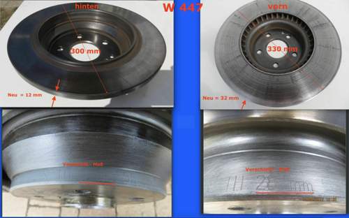

Wie finde ich heraus welche Größe die Bremsscheiben an meinem Auto verbaut sind ohne
die Reifen abzumachen bzw. nachzumessen?
Zur Info: ich habe 17 Zoll Alufelgen drauf.
Sind die Bremsanlagen (=Bremsscheibengröße)an der Vorder-und Hinterachse
gleich groß?

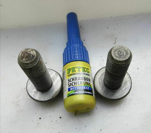

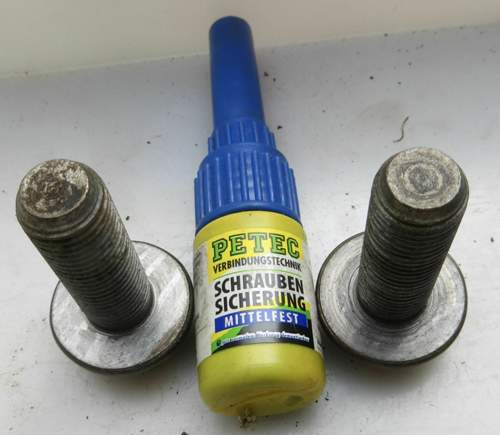

Schlüsselweite 21 mm ... die bd. Schrauben mit ca. 160 Nm und mittelfester Schraubensicherung reicht.

alles penibel säubern ... genaue Größe und Marke: meist Brembo selbst erkunden.
Es gab auch W447-Modelle mit 300 mm Scheiben vorn.

2
Sorry pahul du kannst nicht von Sicherheitsrelevant sprechen und dann ein zu geringes Drehmoment angeben . Schon klar das da nix passiert mit 160 nm aber wenn schon den schon. Ich guck das morgen mal nach . Eigentlich waren das 184 nm glaube ich . Seit neuestem gibt es jetzt die vorschrift mit drehwinkelanzug zumindest beim Sprinter, zudem Schrauben erneuern . Bei der v Klasse alu Felgen 180 nm ,stahlfelge 200 nm. Haut mich wenns falsch ist ...ich schau wie gesagt ma rein
