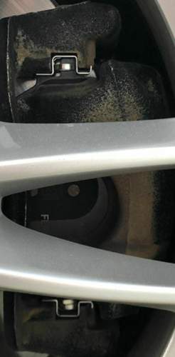

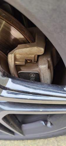

an meinen Auto (A180d / EZ 01/19) sind die Bremssattel komplett verrostet. Habt ihr das auch?

Das Bild ist 2 Monate als, mittlerweile hat sich der Rost auf dem gesamten Bremssattel ausgebreitet. Mein Auto kam noch nie mit Felgenreiniger in Berührung und bekommt Handwäsche 🙂.

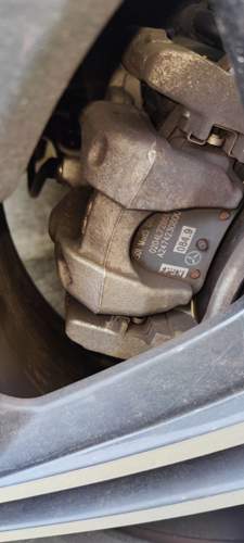

Das ist doch kein Rost ?!?! & Felgenreiniger sollen daran schuld sein das ist Käse solange es Säurefreie sind ! Sieht einfach nachangelaufenem Guss aus , Drahtbürste und fertig !

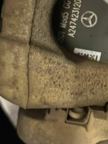

Hier mal ein Foto vom Bremssattel hinten rechts. @Julian_BVB09: Das ist aber kein nachangelaufener Guss, oder? Sieht anders aus als bei jschnitzler

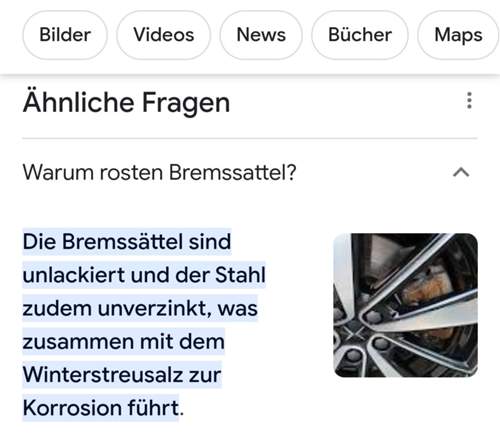

Aber mal im Ernst was erwartet ihr ?! Das ist roher gegossener Grauguss logisch oxidiert er , aber das ändert ja nichts an der Standhaftigkeit der Bremse etc. am besten ist da wenn es nicht gefällt Drahtbürste , Bremsenreiniger und dann lackieren dann habt ihr Ruhe 🙂 jedenfalls an die die es stört !

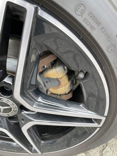

Bei meinem A250e das gleiche traurige Bild. Auto 1 Jahr alt und rostige Bremssättel. Da sagen die Nachbarn schon, Mercedes ist wohl auch nicht mehr was es mal war. Ich werde jetzt lackieren, damit neuwertige Karosse optisch wieder zu den Bs passt.
Ja bei mir leider das selbe keine 20000km drauf und sieht aus wie sh##ht :-( auf der Arbeit habe ich mit verschiedenen Herstellern andere PKWs zu tun und da sieht es durch die Bank nicht so aus. Traurig

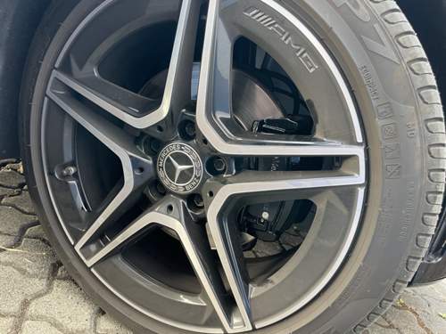

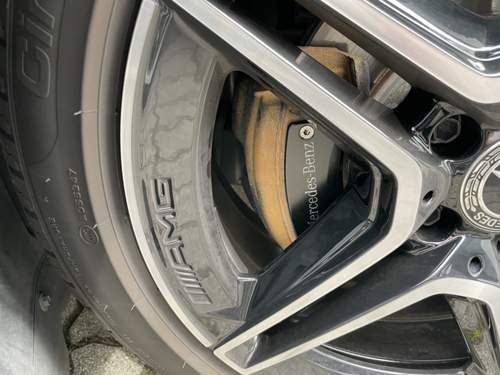

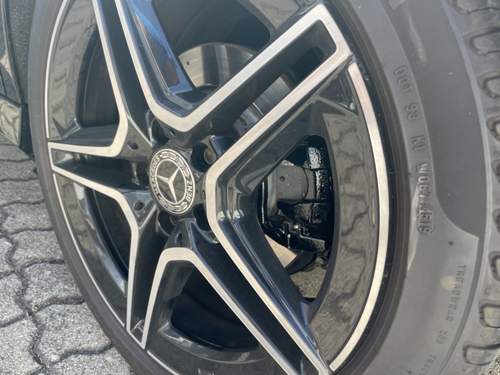

Bei meinem A 200 aus 2019 sehen die Bremssättel nach 50.000km noch ganz gut aus.
Siehe Bilder.
Bild 1
Bild 2
