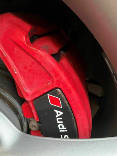

Irgendwie sieht die Farbe komisch aus, aber dafür ist der Aufkleber auf der Spaßbremse lustig 😁
Ich mach meine immer Schwarz mit VHT Lack.

Sieht doch ok aus. Außen stört es nicht auf den Belägen und innen werden die (minimalen) Reste abgerubbelt.
Ich habe meine gold gemacht auch mit foliatec .
Ich wollte einfach mal was anderes als das typische rot gelb oder blau.Gold war bis jetzt übrigens die schwerste farbe zum lackieren (habe bis jetzt mehrere autos gemacht immer mit pinsel rot,orange und rs blau) da man sehr viele schichten zum decken der original farbe braucht.
Auf den ersten beiden Bildern sieht die farbe noch relativ rau aus da sie noch in der trocknungsphase war jetzt ist alles Glatt

Ich habe meine im März 2019 auch selbst mit der Foliatec Farbe lackiert.
Ergebnis war sehr gut.
Das schwarze Blech habe ich lackiert, dann den Aufkleber drauf und nochmal Klarlack drüber.
Jetzt nach 2 Jahren und zwei Salzreichen Wintern in Bayern, kommt der Rost etwas durch, obwohl ich die Sättel vorher sehr sauber gemacht habe.
Sieht jetzt leider so aus.

Ich hab mal gehört, dass langfristig nur das Pulvern hilft, weil durch Reiniger, Salz im Winter und Temperaturunterschiede leidet die lackierte Farbe zu sehr.
Ja diese Do it Yourself Geschichten halten einfach nicht ewig. Selbst vom Lackierer sind die nach ein Paar Jahren wieder verwittert.
Pulvern wäre wirklich die haltbarste und beste Lösung!
