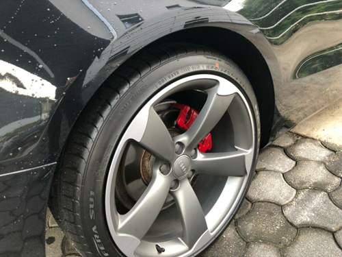

So, endlich fertig. Schaut gut aus
Nett, aber hinter diesen Felgen viel zu klein.
Hatte ich beim 3,2er auch und fand es nachher dann nicht mehr so schön.
Ja stimmt. Sind leider zu klein. Aber nicht schlimm. Beim nächsten mal rüste ich auf.

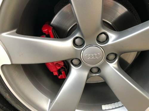

Habe bei mir am A4 den FoliaTec Bremssattellack in Rot, sieht mittlerweile so aus...
Bremssattellack
Das Geld für Folatec kann man sich sparen.
Guter, farbiger Heizkörperlack aus dem Baumarkt kostet viel weniger und sieht nach langer Zeit immer noch gut aus.
@deepTERA schrieb am 5. Juli 2018 um 22:50:47 Uhr:
Wieviel Zeit ist vergangen ?
Also, mein "Geheimrezept" lautet -> 2 Komponenten Lack in Wunschfarbe, dann noch mal 2 Komponenten Klarlack drüber. Da verwittert und vergilbt nichts.
Mögliche Logos werden auf dem Grundlack mit aufgebracht und mit dem Klarlack überlackiert - hält ein Autoleben lang, wenn man sie nicht "mechanisch" runterholt 😉
@chrissline schrieb am 6. Juli 2018 um 09:37:40 Uhr:
Das weiß ich nicht genau, ist schon länger her dass ich das gemacht habe schätze so 2010/2011 aber ist sioeht auch schon sehr lange so aus. Also mehr als 3-4 Jahre hat das nicht gedauert.
Finde ich total ok so wie das bei dir aussieht. Wenn man das jetzt so hört mit der Zeit die vergangen ist habe ich mit schlimmeres gerechnet.
Nur dass die bei mir auch im die Kanten herum lackiert sind, ich hatte die Sattel alle runter und habe sie sauber geschliffen. Der Lack an sich hält auch, ist nur Rosa geworden statt Rot 😁
