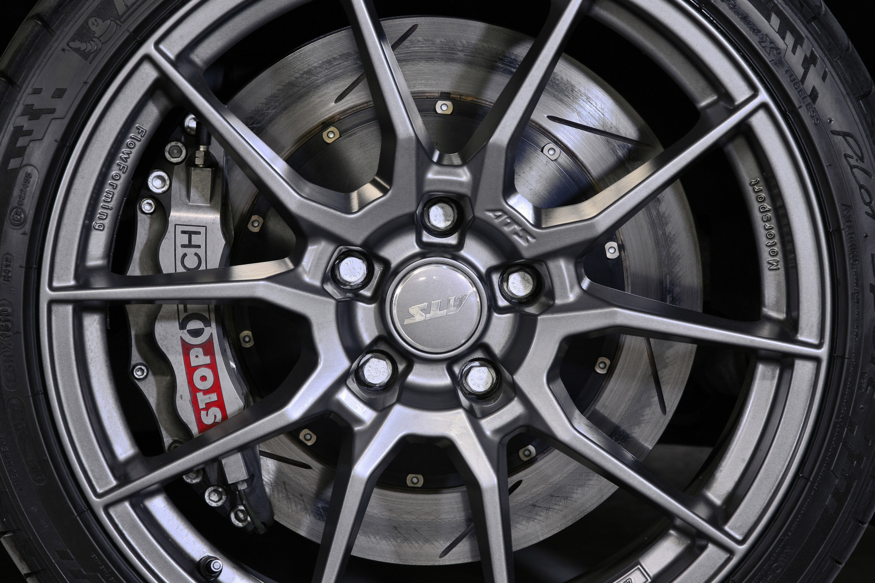

So, auf dem Papier bin ich fertig. Die Sättel bekommen RAL Graualuminium verpasst, die Wärmeleitbleche werden in RAL Weißaluminium getüncht. Wenn ich "frei" wählen könnte (Stichwort: größere finanzielle Unabhängigkeit), würde ich - rein nach der Optik gehend - mich auch für eine solche, farbliche Sattelausführung entscheiden:
http://www.automobilesreview.com/.../app-bmw-m3-stoptech-08.jpg
Keine Ahnung, ob die Komponenten taugen würden, aber es ging ja auch nur um die "Farbe" ...

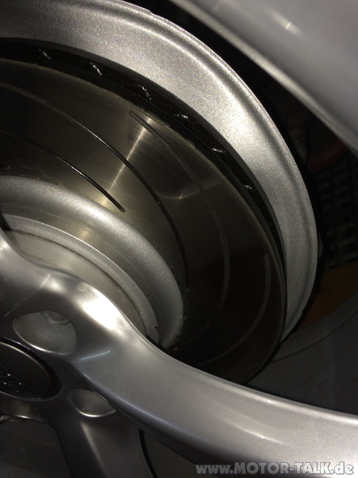

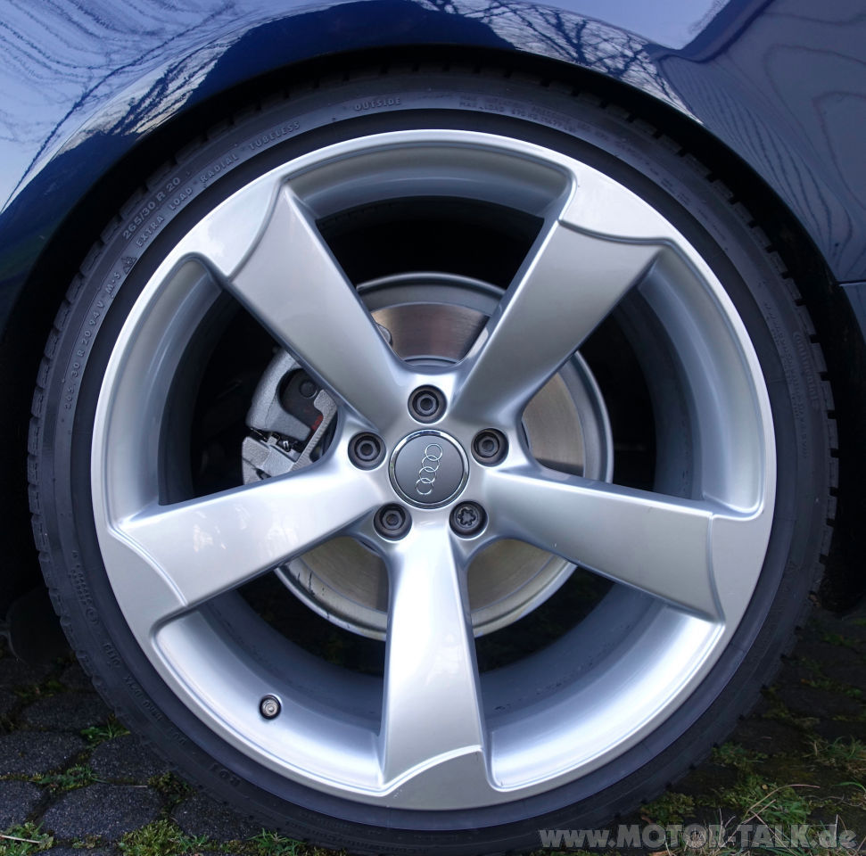

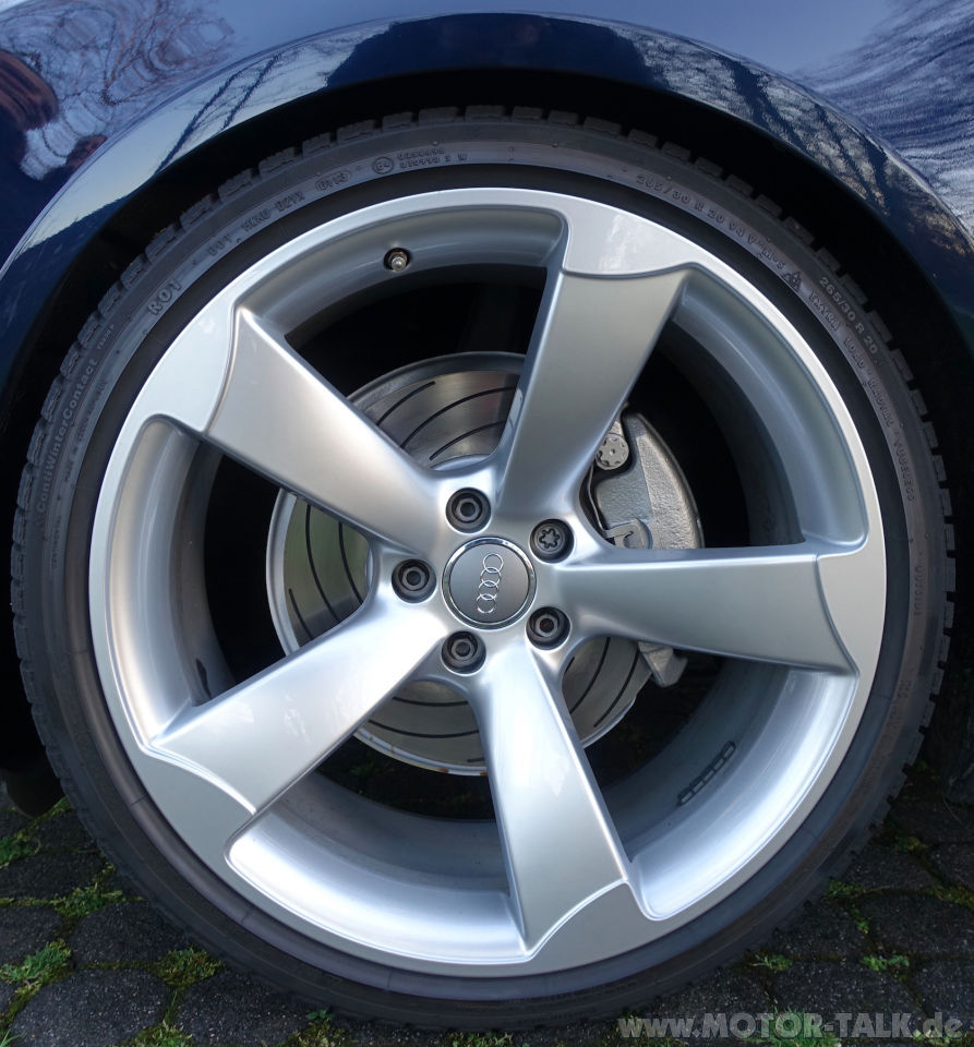

So, hier mal ein paar Fotos meiner - nach langem Hin & Her - endlich aufbereiteten und leicht aufgewerteten Serien-Bremsanlage. Neben neuen Bremsscheiben und Bremsbelägen für vorn und hinten habe ich noch die Bremssättel (RAL 9007 Graualuminium), die Bremstöpfe und die Luftleitbleche (jeweils in RAL 9006 Weißaluminium) sprühlackieren lassen. Überdies wurden noch Stahlflex-Bremsleitungen verbaut.
Vorderachse:
https://static.motor-talk.de/.../bremseva1-5316702754597697546.jpg
https://static.motor-talk.de/.../bremseva2-6877877275773654929.jpg
https://static.motor-talk.de/.../bremseva3-1861038454996729390.jpg
Hinterachse:
https://static.motor-talk.de/.../bremseha1-199206144750875598.jpg
https://static.motor-talk.de/.../bremseha2-9059622971978533219.jpg
https://static.motor-talk.de/.../bremseha3-301736028072308516.jpg
Ziel war es, die Serien-Bremsanlage stärker beanspruchen zu können, ohne auf eine leistungsstärkere Bremsanlage wechseln zu müssen, da ich diese Variante (OEM RS5 rundherum) aus Kostengründen letztlich doch wieder verworfen habe.
Empfohlen wurden mir die wärmebehandelten Tarox F2000 Bremsscheiben in Verbindung mit Ferodo DS Performance Bremsbelägen für vorn. Für hinten gibt es leider keine F2000 Bremsscheiben mit Straßenzulassung für mein Fahrzeug, so dass hinten OEM-gleiche ATE Bremsscheiben verbaut wurden, die sich ebenfalls an Ferodo DS Performance Belägen reiben dürfen.
Nach einer "Einfahr-Phase" bin ich bisher mit der Optik und der Leistung der Komponenten zufrieden. Die "Bewährungsprobe" einer längeren Autobahnfahrt mit mehrfachen Bremsmanövern aus hohen bis sehr hohen Geschwindigkeiten steht noch aus. Mit den Serien-Bremsscheiben und -Belägen war dies nicht immer optimal.
Das sieht sehr gut aus, so sollten die Dinger eigentlich ab Werk sein ( bei dem Preis des Wagens ). Grundsätzlich ist die Farbe eher unauffällig und sieht auch nicht nach Tuning aus, aber die Sättel und Bremse sehen sehr wertig und gepflegt aus - das passt 🙂
Ich bin mal gespannt wie sich die Taroxscheiben entwickeln - die sind auf Grund ihres Materials so ein bissel Rostanfällig, die Bremsleistung ist mit den passenden Belägen aber gut 😉

Ich werde so oder so berichten, was die Umrüstung gebracht hat. Für mich war das Allerwichtigste, die mittlerweile schon sehr gammeligen Bremssättel ("unberührt" seit Mitte 2008) dezent aufzuwerten und auch nicht wieder ruckzuck auf korrodierte Bremstöpfe schauen zu müssen. Daher habe ich die Bremstöpfe auch einheitlich lackieren lassen, da die Tarox F2000 schwarz beschichtete Töpfe haben, während die Serien-Töpfe der ATE Scheibe silberfarben sind. Nun sind alle Töpfe in RAL 9006, was auch besser zu den Distanzscheiben für den Sommer aussehen wird.
