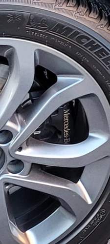

Ich habe bei meinem w205 bj 2018 nach 1 Jahr wo die Bremssattel noch wie neu waren mit Spraydose von Foliatec alle 4 in Schwarz lackiert ohne die Sattel abzumachen und danach mit Clarlack drüber! Goldene Mercedes Benz Aufkleber drauf nochmal lackiert nur leicht über die Aufkleber und nach 6 Jahren sieht es immer noch sehrgut aus siehe Foto!
MFG!
