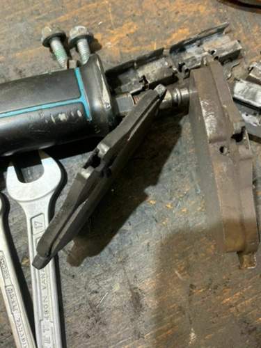

Bremssattel hinten löst nicht komplett
Mercedes GLE W166
Hallo
Hat jemand eine Idee zu der elektronischen Feststellbremse. Diese löst nach bremsbelagswechsel nicht mehr vollständig. Der äußere Bremsbelag ist völlig verbraucht, der innere wie neu. DER SATTEL SCHWIMMT EINWANDFREI! Das ist es also nicht. Die normale Bremse löst völlig normal. Hat jemand eine Idee?
Es ist der W166 mit Sportpaket.
Danke und Grüße
Jörg

@Ich kann alles schrieb am 14. April 2021 um 10:07:32 Uhr:
Beim 166, kann jetzt nicht sagen ob es bei allen Motorentypen gleich ist, ist der äussere Klotz innen glatt und der innere hat eine schwache Kuhle für den Zylinder.
Auf jeden Fall den Klotz mit dem Loch für den Sensor immer innen Einbauen.

Here we go: Es war jetzt tatsächlich so wie "ich kann alles" gesagt hat. Es gibt einen inneren und einen äusseren Bremsklotz. Die beiden unterscheiden sich vor allen Dingen in der Position der zwei Nieten am Bremsklotz und der Bohrung für den Verscheisssensor. Vielen Dank nochmals für den Hinweis - da wäre ich nie drauf gekommen zumal ich das noch nie so erlebt habe. Scheibe hat es zum Glück überlebt. Aber wie es mit den Bremsklötzen nach nur knapp 3 Monaten aussieht könnt Ihr im Bild sehen. Unglaublich ....
Wichtig nochmal: Der Bremsklotz mit der Bohrung für den Sensor immer zum Kolben hin (also innen)
"Einseitig" betrachtet kannst du aber behaupten, am Klotz hast du nix verschenkt..........😁😁
Gilt das auch für den ML 166?
Ich sehe da jetzt keinen Unterschied zwischen den Bohrungen für den Verschleißsensor, nur das die eine Bohrung fast weg ist.
Da sind zwei Nieten hinten am Bremsklotz. Die sind einmal weit und einmal enger angebracht. Darauf kommt es wohl an.

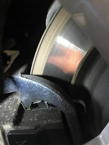

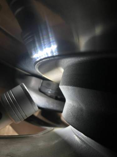

Hallo an die Gemeinde
Bzgl Bremese hinten hab ich jetzt auch mal ne Frage:
Bremsbeläge hinten wurde durch MB vor 3 Monaten gewechselt. Alte waren verschlissen und Warnanzeige meldete sich.
Bremsscheibe nicht getauscht, da Stärke noch 20,8 mm auf beiden Seiten. Min ist 19,4 mm.
Jetzt fiel mir Tragbild auf Bremsscheibe auf ( beide Seiten gleiches Erscheinungsbild) Am äusseren Umfang wird auf ca 11mm nicht gebremst.
Natürlich zu MB hin. Dort reklamiert. Auto auf Bühne und geprüft ( durfte nicht dabei sein, da die Herren das nicht möchten, ok).
Antwort nach Prüfung: Alles i.O., Beläge waren richtig montiert, es sei möglich, dass der Halter zu viel Spiel hätte. Ich solle beobachten und sehen, ob sich was ändert. Falls nicht, müssten die Halter getauscht werden.
Mein Problem mit dieser Antwort: Vor dem Belagwechsel war dort kein Problem, nur die Beläge waren auf Minimum. Scheibentragbild war perfekt. Jetzt nach dem Wechsel soll auf einmal beiden Halter zuviel Spiel haben??
Hatte erst gedacht, dass die Burschen zu kleine Beläge genommen haben ( Höhe). Aber soll alles i.O. sein.
Habt Ihr eine Idee, was hier die Ursache/Problem sein könnte?
Danke schon mal im Voraus für eure Geistesblitze.
Ist normal, war bei mir auch so, Nach ein paar Wochen ist alles ok, Das paßt
