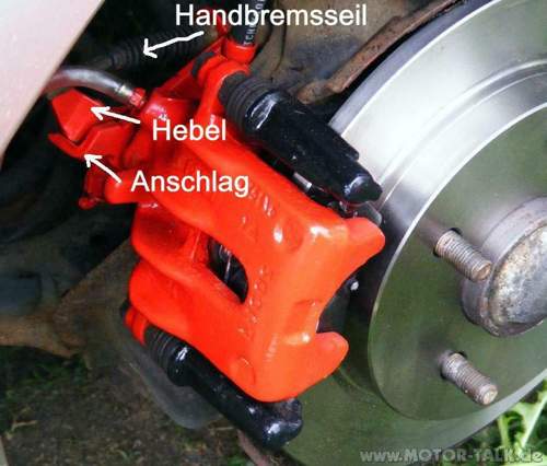

Bremssattel Handbremshebel am Anschlag
Ford Focus Mk1
ich habe ein Problem mit der Handbremse meines MKI.
Auf der linken Seite ist der Hebel am Bremssattel komplett am Anschlag.
Deshalb funktioniert die Handbremse auf dieser Seite nicht mehr.
Kann dieser Hebel wieder eingestellt werden? Oder muss da ein neuer Sattel verbaut werden?
Ich hoffe ihr versteht was ich meine und könnt mir helfen.

Am Anschlag liegt der Hebel nur, wenn die Handbremse NICHT angezogen ist !
In die andere Richtung gibt es keinen Anschlag, da wird der "Weg" durch das Anliegen der Beläge an der Scheibe, begrenzt.

Dann bin ich da mit dem Anschlag etwas durcheinander gekommen.
Jedefalls lag das Seil der rechten Seite Fest in der Vertiefung des Hebels.
Auf der linken Seite war der Hebel so weit in Betätigungsrichtung, dass das Seil einfach abgenommen werden kann. Heißt der Hebel ist nicht in seine Ausgangsposition zurück.
Heißt bei der Betätigung der Handbremse hat sich das Seil gerade etwas gestrafft, aber den Hebel kein bischen bewegt.
Da brauchst Du wahrscheinlich ein neues Seil.
Das wurde vor einem 3/4 Jahr erneuert.
Ebenso Bremsscheiben und Beläge.
Okay, also nochmal von Vorne:
Handbremse ist gelöst, aber der Handbremshebel geht nicht an den Anschlag zurück, richtig ?
Lässt sich der Hebel bewegen, auch ohne Seil ?
Wenn der Hebel fest ist, dann ist leider ein neuer Sattel fällig.
Überholen lohnt sich nicht, über 20 € der Überholsatz, dann noch viel Arbeit.
für 70 € bekommt man Neue.

dann wird es wohl ein neuer sattel werden.
