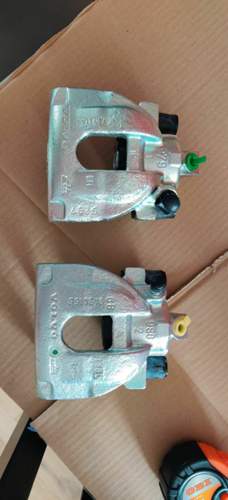

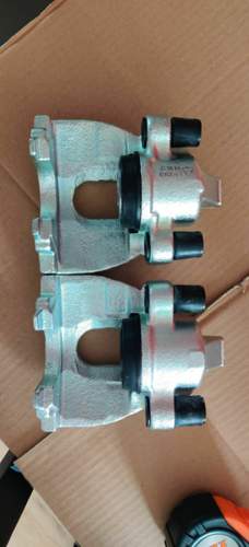

Hallo zusammen, habe nur eine schnelle Frage.

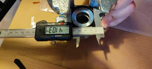

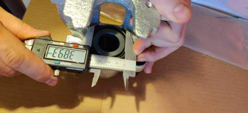

Ich habe über FT Albert Bremssättel für die Hinterachse bestellt. Jetzt wollte ich sie lackieren und habe gesehen dass sie von verschiedenen Herstellern aufbereitet worden sein müssen. Der Kolben Durchmesser ist 1-2 mm unterschiedlich, die Führungshülsen lassen sich in einem Sattel nur mit viel Kraft bewegen, Haptik, Teile anders etc....
Bremsscheiben würde ich an einer Achse ja nur eine Marke verbauen - wie sieht das bei den Sätteln aus? Würde mich über eine schnelle Antwort sehr freuen.
Danke euch!

...hab mir gerade die Bilder vergrößert... die Sättel sind beide original , einer besser aufgearbeitet als der andere. Die Führungsbolzen laufen in der Gummihülle , da glaube ich nicht wirklich an Unterschiede... eher an unterschiedliche Bzw verdreckte Führungsbolzen. Die sollten auf jeden Fall mechanisch blank sein und gefettet werden... normalerweise macht man die auch neu...
Das die Beläge idR an den Aufnahmen nachbearbeitet werden müssen sollte auch bekannt sein.
Meine Vermutung wäre , dass der Fehler bei Dir liegt. Da es sich um Originalteile handelt , stelle ich jetzt mal eine Maßhaltigkeit außer Zweifel. Also kann der Fehler eigentlich nur am Sattelhalter oder den Führungsbolzen liegen.
Naja, es mögen beides originale Sättel sein, aber die Gußform ist doch leicht anders (evtl. verschiedene Baujahre). Wenn man die Bilder wirklich mal vergrößert, dann sieht man Unterschiede. Nicht nur bei der Volvo Prägung... Auch die Gummitüllen scheinen unterschiedlich zu sein. Evtl. liegt es daran, das die Bolzen verschieden schlecht laufen.
Und ohne "Schmierung" lassen die sich schon recht schwer schieben ;).
Wenn jetzt noch unterschiedliche Kolben verbaut sind, weiß ich nicht, ob es da auch Unterschiede beim Kolbenweg o.ä. gibt.
Also ich würde die auch erst nach Rücksprache verbauen wollen.
am 5. Mai 2020 um 17:58
... original sind sie schon... Volvo /ATE ... der TE schreibt ja aber das die Kolben unterschiedlich im Durchmesser sind... das darf ja nicht sein... also sind es nicht die gleichen Sättel...
@Peak_t schrieb am 5. Mai 2020 um 19:58:41 Uhr:
Ich habe nicht bestritten, daß es originale sind. Es sind aber verschiedene, alleine schon am Schriftzug zu erkennen. Einmal (vermutlich) älter, einmal jünger ;).
Und das mit den Kolben geht auch m. M. nach nicht... Es sollte schon beides gleich sein.
Naja ...der eine ist scheinbar deutlich,älter als der andere , zum Durchmesser der Kolben... auf 1-2mm gebe ich nicht viel , entweder es wird ordentlich gemessen und ne konkrete Zahl angegeben , oder das ganze ist wertlos... letzten Endes egal , wenn die Reklamationen berechtigt sind , dann wird das auch problemlos getauscht.

Ja die Sättel sind original ATE und dann von verschiedenen Herstellern aufbereitet. Sind auch unterschiedlich markiert. Der Gummi fühlt sich auch komplett anders an. Führungsbolzen habe ich natürlich neue gekauft. Diese laufen in einem Sattel aber eindeutig viel leichter als im anderen. Ich habe auch noch zwei andere Personen testen lassen - gleiches Ergebnis.
Wir gesagt original ist das "Gehäuse" aber alle Gummiteile, sowie der Kolben sind unterschiedlich verarbeitet und unterschiedlich groß. Für mich spricht das nicht für Qualität.

Danke an alle die sich beteiligt haben. Das Endergebnis ist das Ft Albert keine anderen Sättel liefern kann.
Da aber Kolbendurchmesser, Qualität der Gummiteile und Führungsbolzenleichtgängigkeit ( von zwei anderen Personen unabhängig bestätigt) unterschiedlich sind, wird alles zurückgesendet.
Zeitgleich habe ich zwei Austauschsättel von ATE bestellt. Ich hoffe die sind besser verarbeitet. Wenn da melde ich mich nochmals kurz.
