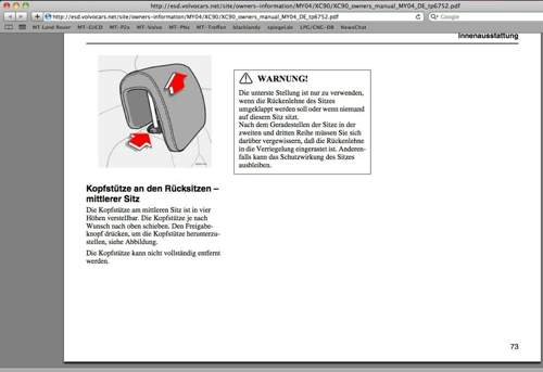

Die Kopfstütze des mittleren Sitzes muß vor dem Herunterklappen natürlich heruntergefahren werden. An der Kopfstützenstange ist ein kleiner Nippel, diesen drücken, dann runterschieben, dann umklappen.
heruntergefahren oder -geschoben, nicht geklappt
Nippel ungleich Schlaufe
Nippel drücken, Kopfstütze nach unten drücken, dann hat's da genau die gleichen Griffe, wie bei den beiden äusseren Sitzen.

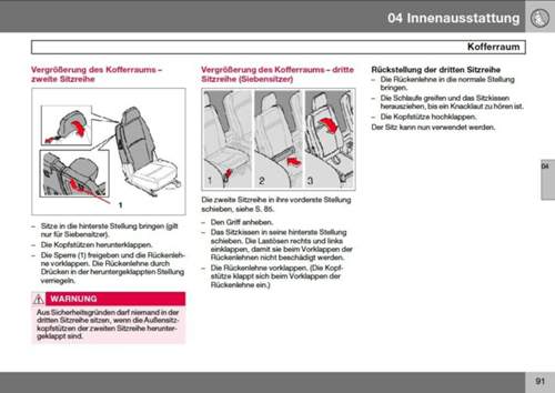

Jeder Einzelsitz hat hinten an der Lehne einen Entriegelungshebel. Diesen ziehen und die Sitzlehne nach vorne klappen - voilà! 🙂
Gruß Thomas
P.S.: Auch wenn es im Moment kompliziert erscheint - Du brauchst einfach Training 😉. Um aus einem XC 90 7 Sitzer einen 1 Sitzer mit ebener Ladefläche zumachen, brauche ich weniger als 2 Minuten.
Danke - aber wo ist denn an der mittleren Kopfsütze / mittlerer Sitz die Schlaufe zum Umklappen? Ich kann da auf Anhieb keine Schlaufe sehen?

Aaaaaaah! Verstanden - danke sehr! Versucht und geht auch. Perfekt!
Ist schon komisch allerdings, dass die verschiedenen Vorgehensweisen (Beifahrersitz), Außensitze 2. Reihe und Mittelsitz 2. Reihe mit der Ausnahme vom Beifahrersitz nicht im Handbuch des XC90 erklärt sind!?
Egal, nun weiß ich es ja.
Danke

Die Hebel auf der Rückseite sind ja an allen Sitzen identisch. Die Kopfstützen sind nun mal unterschiedlich konstruiert - und das macht Sinn, da man die Mittelkopfstütze im Alltag vermutlich meist unten hat.

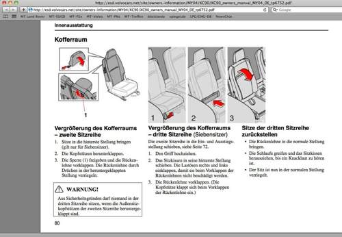

Das ist ja gerade der Witz. Mein XC90 ist ein 05er, den ich gebraucht erworben habe. Also habe ich in der Anleitung aus 2005 gesucht. Erfolglos.
Die Bedienungsanleitungsausschnitte von Dir waren erst in Bedienungsanleitungen späterer Modellreihen drinnen.
Trotzdem danke
Sowohl in der 2004er wie auch in der 2005er Anleitung sind die Zeichnung drin. 😁
Kopfstützenhandhabung: Rubrik Rücksitze
Umklappen: Rubrik Kofferraum
- eigentlich dort, wo man suchen sollte. 😉 🙂 😁

...ich will ja keine Widerworte geben - aber wir haben gestern zu zweit vergeblich gesucht. 😉
Sei's drum, jetzt weiß ich ja Bescheid.
Danke!
Hallo gseum
Du sagst es ja selbst; unter <Kofferraum> hast du es gefunden.
Ich hätte da selbst auch nicht geguckt.😉
