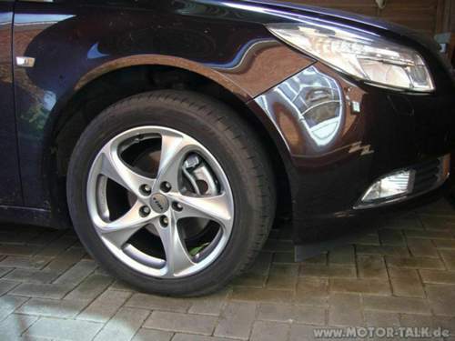

Hallo Gemeinde,
bräuchte mal Eure Meinung. Möchte den anstehenden Räderwechsel gerne dazu nutzen, die Bremssättel zu lackieren. Welche Farbe würdet Ihr mir empfehlen.
Farben
Mein Insi ist Granatapfelrot.
Vielen Dank

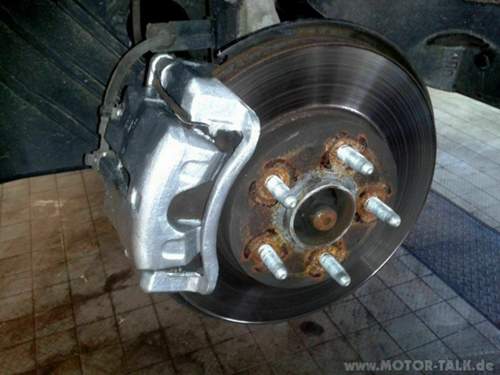

Moin,
habe meine seit 2 Wochen in Silber lackiert und es genauso gemacht, wie es Red Eagle 1977 beschrieben hat gemacht.
Gruß Hans
Bremssaettel-04-kopie
Bremssaettel-06-kopie
Bremssaettel-09-kopie

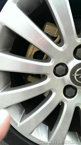

Meine sind nun Gold... ging ganz easy das lackieren.
Sieht auf den Bild noch etwas komisch aus weil es noch nicht trocken war.
Ging mit Abkleben wunderbar...
Mit der restigen Farbe hab ich direkt noch das Hitzeschutzblech am Turbo lackiert. 😁
